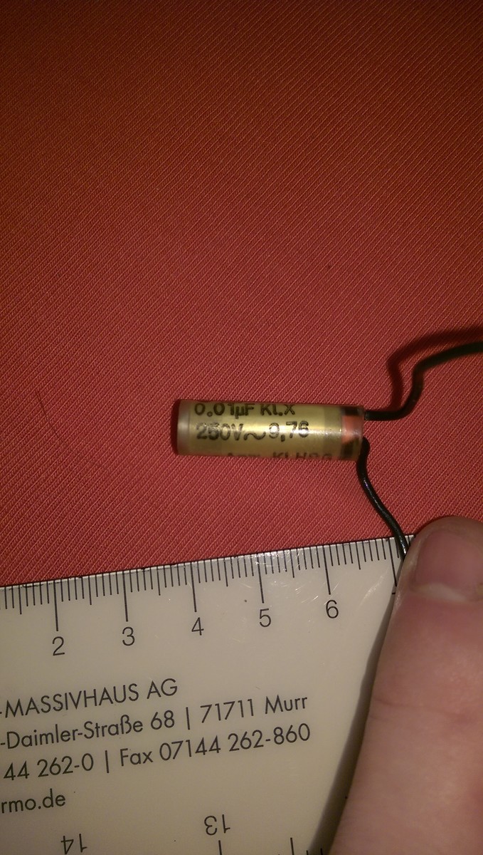

Bei dem Versuch eine alte (30-40 Jahre) Schreibtischlampe zu reparieren,
ist mir dieses Bauteil untergekommen.
Es handelt sich um eine Lampe mit Leuchtstoffröhre.
Eigentlich besteht die Lampe nur aus einer Drossel, einem Schalter, der
Leuchtstoffröhre und diesem Teil, was mich sofort vermuten lies, dass es
sich um einen Starter handelt. Aber das Ersetzen mit einem neuen Starter
hat auch keinen Erfolg gebracht. Die Leuchtstoffröhre ist neu und ging
mit dem "alten Starter" noch sehr sporadisch an (mehrmalige
Ein-Aus-Schaltvorgänge).
Auch die Aufschrift 0,01µF verwirrt mich. Wer weiß mehr?
Gast #4721520
Da steht auch noch "KL. X" drauf, also Funkentstörkondensator der
Sicherheitsklasse X. Mittlerweile gibt es die X-Klassen X1, X2 und X3,
wobei X1 die höchste und X3 die niedrigste Impulsfestigkeit hat.
X3 würde ich für einen Ersatz gar nicht in Erwägung ziehen. Ich kann
mich ums Verrecken nicht mehr dran erinnern ob die alte X-Klasse nun X1
oder X2 entspricht. Mit X1 ist man vermutlich auf der sicheren Seite.
Gast #4721525
Als Entstörung, parallel zum Starter (gab auch Tischlampen, bei denen
dies ein manuell zu betätigender Taster war), erscheint mir die
Spannungsfestigkeit von 250V zu niedrig.

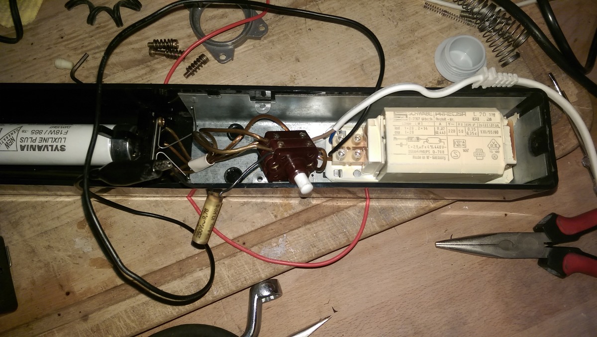

Gast #4721828
Hab die Lampen so in Erinnerung: der kombinierte Schalter hat 2
Betätigungsknöpfe. Wenn man den Einschaltknopf ganz eingedrückt hat,
wurden beide Kontakte geschlossen (Vorheizen). Nach dem Loslassen, hat
der linke Kontakt geöffnet, der rechte blieb geschlossen. Mit dem
Ausschalteknopf, wurde auch der ausgelöst.

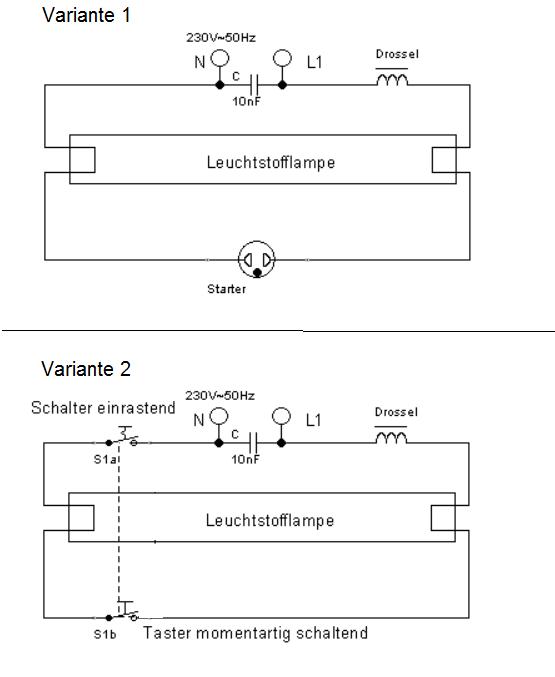

#4721842
Hp M. schrieb:
> Wie gesagt gibt es dort einen Öffner (tastend) und  einen
> Schliesser(rastend).
Ich muss mich korrigieren:
Es sind zwei Schliesser, der Eine -rastend- zum Ein- und Ausschalten der
Lampe, und der Andere -tastend- glüht im gedrückten Zustand die Lampe
vor und löst beim Loslassen den Zündimpuls aus.
#4721942
könnte auch ein sogenannter "Starthilfekondensator" sein.
Habe mal einen im Bild festgehalten.
Die "Bimetall"-Starter haben den Entstörkondensator meist schon an Bord,
so dass dieser von aussen nicht zugänglich ist, ohne das Gehäuse des
Starters selbst zu beschädigen.
Der Starthilfekondensator dient dazu, die Induktionsspannung an der
Drossel
nicht zu sehr auf das Lichtnetz wirken zu lassen und damit die
Zündspannung
im System selbst zu lassen, in der Hoffnung, dass dann der Startvorgang
schneller vonstatten geht. Daher der Name.
Zur Funktion der Leuchtstofflampe ist der Kond. nicht unbedingt nötig,
fehlt auch oft, findet man nur in etwas "älteren" Modellen serienmässig.
Wird einfach parallel zu den Netzanschlüssen L und N geschaltet.
ciao
gustav
#4722579
welche von beiden Verschaltungen im angehängten Bildchen kommt den
tatsächlich vorgefundenen Bedingungen nun am nächsten ?
(Die Röhre kann IMHO laut weiter obigem ASCII-Plan nicht funktionieren.)
Folgende Angaben wären noch hilfreich:
Wattzahl der Röhre (4 Watt / 8 Watt oder grösser?)
Angabe, was auf dem Typenschild der Drossel steht.
(Es gibt auch "konventionelle" Vorschaltgeräte mit separatem
15V "Heizfaden"-Trafo (in Sparschaltung) etc.)
ciao
gustav
OP #4722715
Also Verschaltung stimmt definitiv so wie im ASCII Schaltplan.
Variante 2 würde dem bis auf den Kondensator entsprechen.
Bei Variante 1 frage ich mich sowieso, wo dann da der Schalter ist. Wird
ja nicht im Dauerbetrieb sein. Vermutlich vor L+N irgendwo.
Hier nun ein Bild von der Geschichte. Den Kondensator hab ich nur mit
einer Krokodilklemme verbunden, deren Messleitung zur Drossel geht (wie
im Schaltplan). Grund war, dass ich hier den Kondensator durch einen
handelsüblichen Starter ersetzen wollte. Dies wäre aber noch an der
falschen Stelle im Schaltplan gewesen.
#4722800
also im Bildchen wohl die finale Version.
Beim Schalter nur den Kontaktsatz benutzen, der "einrastet", also wie
ein "normaler" Schnurschalter wirkt.
Habe auch mehrere 18 Watt-er, konnte somit direkt vergleichen. Also die
Drossel sieht auch gut aus, wenngleich sie bei 20 Watt "anfängt", aber
das wäre wohl vernachlässigbar.
Was jetzt noch fehlt, wäre eine Starter-"Fassung".
Den Kondensator möchten wir nun zum Entstörkondensator adeln und lassen
ihn aus verschiedenen Gründen zunächst fort. (Bei Gelegenheit könnte ja
ein ERO F1740-347- noch rein.)
Möchte hier auf eine interessante Möglichkeit hinweisen, dass durch die
Auswahl des Starter die Lebensdauer einer LS-Röhre u.U. erheblich
gesteigert werden kann. So habe ich über fast fünf Jahre lang keinen
Gedanken an diese Beleuchtung verschwenden müssen. Lampe läuft und läuft
und läuft...Erst dann eine neue Röhre fällig, denn sie startete nicht
mehr. Und jetzt kommt's:
O h n e die lästige Dauerflackerei, wenn Röhren am Ende ihrer
Lebensdauer nicht mehr durchzünden können.
Rechts im Bild ist ein sogenannter "Industriestarter" zu sehen, der noch
einen rückstellbaren Bimetallkontakt hat (roter Knopf, wie bei einer
"Sicherung").
Bei wiederholten vergeblichen Zündversuchen erwärmt sich das Bimetall so
stark, dass es den Stromkreis so lange unterbricht, bis (nach Wechseln
der Röhre) Knopf wieder reingedrückt wird... und so dem grausamen
Flacker-Spielchen ein Ende bereitet.
So wird auch nicht unnötig Strom verbraucht, denn im Fehlerfalle
glühen die Heizwendel meistens rot auf und verbraten zusammen mit der
Drossel unter Umständen so viel Energie, dass sich Röhre unzulässig
erhitzt und damit eine Brandgefahr darstellen kann.
Meistens ist bei defekter Röhre auch der Starter gleich mit
auszuwechseln, das entfällt hier, man kann den Industriestarter direkt
weiterverwenden.
ciao
gustav
OP #4723115
Also ich hab nun mal den Schalter ausgebaut und festgestellt, dass der
rastende Kontakt/Schalter gar nicht immer zuverlässig schließt. Der
Taster funktioniert.
Das heißt ich muss diesen ersetzen.
Macht für mich nun auch am meisten Sinn, schließlich ist dieses Teil das
am stärksten mechanisch belastet wurde.
