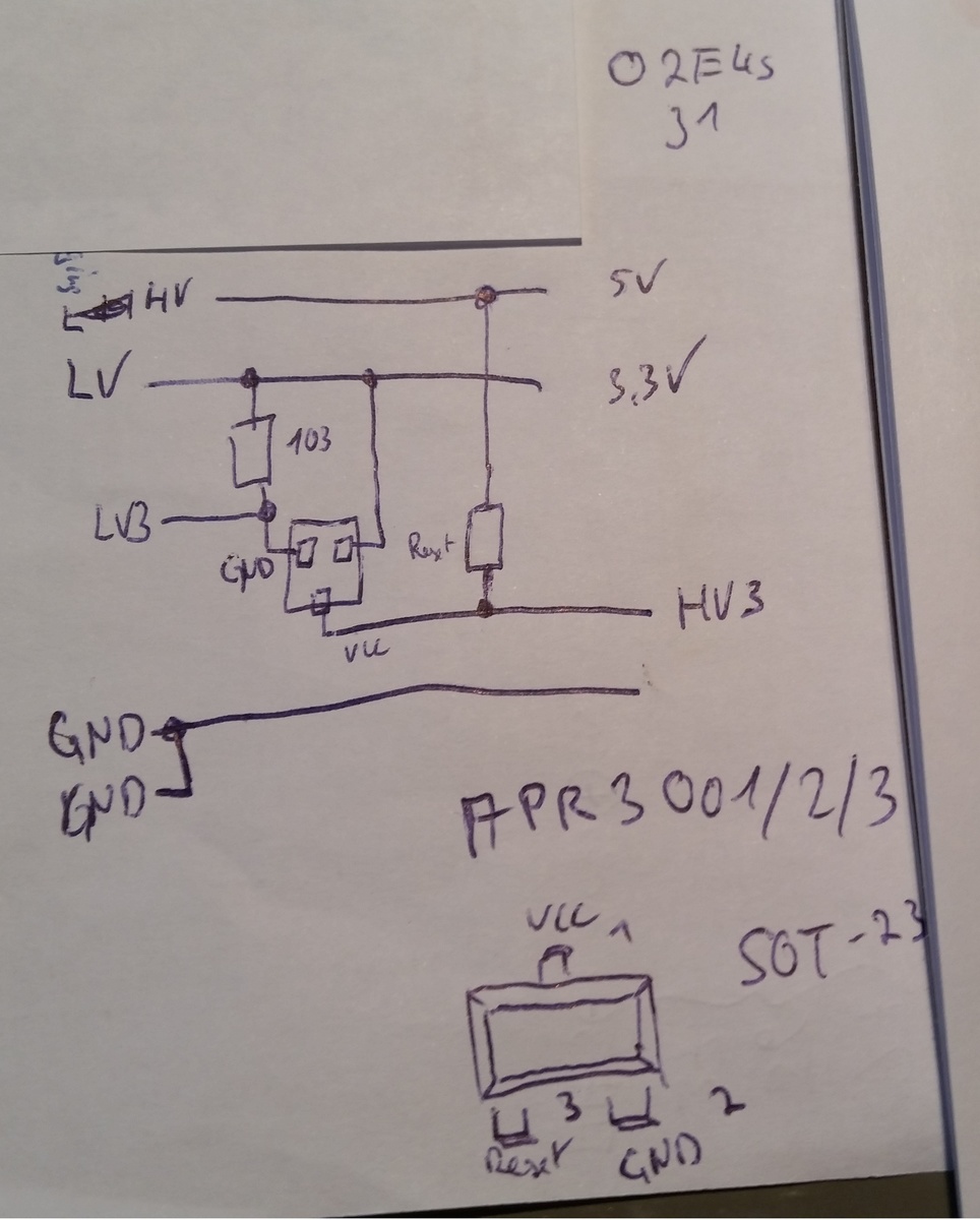

Dazu hab ich bei ebay folgenden Artikel gefunden der bidirektional
funktionieren soll
http://www.ebay.de/itm/4-hannel-3-3V-5V-Logic-Level-Converter-Bidirektional-Shifter-Modul-/272346453292?hash=item3f691d152c:g:6EwAAOSwIgNXtuJS
Auf dem Bild ist ein SMD Bauteil mit der Aufschrift J1 zu sehen.
Frage #1:
Was ist das für ein Bauteil? Handelt es sich um einen Voltage Detector?
Nach SMD Code Liste müsste es eines dieser Bauteile sein:
- n-MOS-e V-MOS, LogL, 60V, 0,7A, <0,9Ω
- Z-diode 16V±5%, 410mW
- Z-diode 16V±5%, Zzt=17Ω, 200mW
- CMOS-IC Voltage Detector 1,2V±2.0%, Reset Open drain output
- CMOS-IC Voltage Detector 4,1V, -Reset Push-pull output, 240ms
- C-diode VHF/UHF-Tuning, 25V, 330mW, 10pF(2V), ∆C ±20%
- C-diode VHF/UHF-Tuning, 25V, 330mW, 10pF(2V), ∆C ±10%
- C-diode VHF/UHF-Tuning, 25V, 330mW, 10pF(2V), ∆C ±5%
- Si-pnp GP, AF, 30V, 800mA, 200mW, B=100..200, 120MHz
- Si-pnp GP, AF, 30V, 800mA, 200mW, B=130..320, 120MHz
Frage #2:
Wie funktioniert diese Schaltung? Speziell das bidirektionale Verhalten?
Im Anhang der Schaltplan, welchen ich Anhand der Bilder von der
Leiterplatte erstellt habe (Fehler nicht ausgeschlossen)
Gast #4722964
Ok. 3,3V auf 5V verstehe ich bei dieser Schaltung:
https://www.mikrocontroller.net/attachment/231214/Pegelwandler_.wikipedia.PNG
Wie funktioniert 5V auf 3,3V genau?
Wird bei Ub 5V angelegt macht T1 ja praktisch nichts und bei Ua erhalte
ich durch R1 welcher in diesem Fall wohl als Pull Up agiert den 3,3V
Pegel richtig?
Wird bei Ub jedoch 0V angelegt müsste Ua ja auch auf 0V gezogen werden.
Geschieht dies durch die antiparallel geschaltene Diode in T1? Erhalte
ich dann tatsächlich einen 0V Pegel oder einen Pegel um 0,7V wegen der
Diode?
#4722976
Erstmal braucht man für SPI keinen Bi-Direktionalen Pegel-Wandler, die
Signale sind jeweils nur uni-direktional. :-)
Die Schaltung mit dem FET kannst Du für SPI vergessen, es sei denn der
Takt soll nicht allzu hoch sein.
So 2 MHz bei kurzen Verbindungen ist noch drin, darüber werden die
Pullup Widerstände langsam zu nieder-ohmig wenn man ein ordentliches
Signal haben will.
Die Application-Note ist ja auch für I2C.
Ich benutze aktuell 74LCX125 als Pegelwandler, die werden mit 3,3V
versorgt und vertragen die 5V an den Eingängen, mit den getrennt
ausgeführten Output-Enable kann man MISO in Abhängigkeit von CS vom Bus
trennen.
Gast #4722989
Das ist richtig, die einzelnen Signale der SPI sind erstmal
unidirektional. Es geht aber darum die Schaltung für beide Richtungen zu
verwenden. von 5V auf 3,3V kann ich natürlich auch einen einfachen
Spannungsteiler verwenden. Es geht mir jedoch mehr darum die Schaltung
zu verstehen.
Ist der FET wirklich zu langsam? Schneller als 8MHz kann ich mit meinem
Atmega und 16MHz Takt eh nicht kommunizieren. Der Raspberry kann
anscheinend bis zu 125MHz. Aber so schnell muss es nicht sein.
Legen wir uns nicht unbedingt auf SPI fest. Es kann auch I2C, oneWire,
UART etc. sein.
Nochmal die Frage, wie kommt der 0V Pegel an die 3,3V Seite bei dieser
Schaltung?
Wird hier die parasitäre Diode genutzt? Bekommt man hier trotzdem einen
annähernd guten 0V Pegel?
