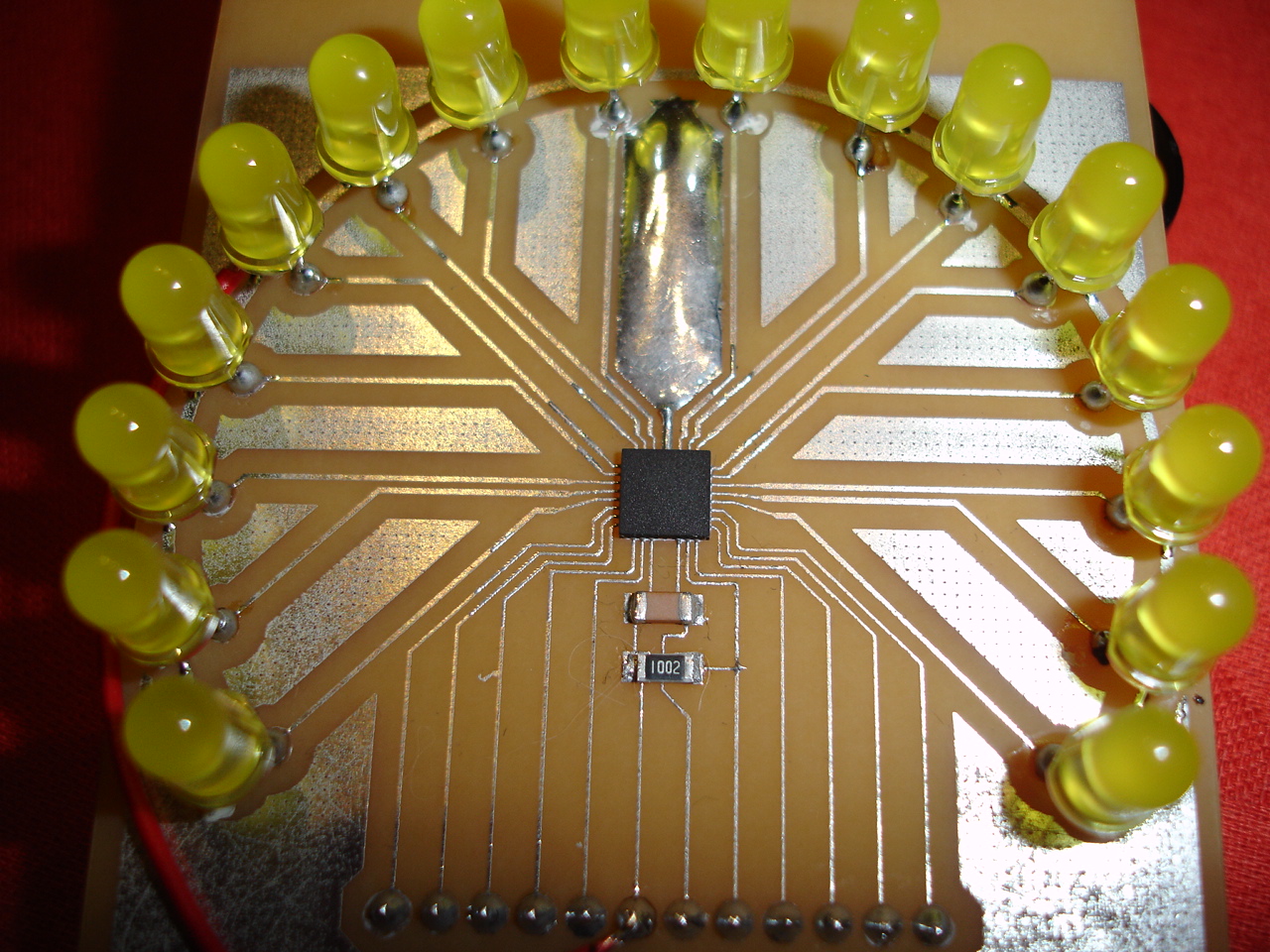

Leider habe ich Probleme beim ansteuern des TLC5941. Ich habe mir dazu
eine Testschaltung aufgebaut (Anhang). Es funktioniert eigentlich
alles, nur die Helligkeit der Grayscale (12bit) funktioniert nicht. Der
TLC5941 hat einen GSCLK-Eingang (Grayscale-Clock) und da kann man bis zu
30 MhZ dranhängen. Diese Frequenz ist für die pwm des tlc's
verantwortlich.
Doch sobald ich eine Frequenz an GSCLK anlege, leuchten die Leds
nichtmehr. Zuerst habe ich einfach die GSCLK-Leitung einfach auf XTAL1
und dann auf XTAL2 meine Atmega8 gelegt (ext. Quarz mit 16 MhZ), doch
da passierte nichts. Als nächstes nahm ich einen Quarzoscillator mit 4
MhZ, doch auch nichts.
Dann baute ich mir einen Frequenzgenerator mit einem 4093 auf, aber
auch da passierte nichts.
Die Dot-Correction läßt sich ganz einfach einstellen, und funktioniert
auch. Dabei kann man jeden einzelnen der 16 Ausgänge einstellen,
wieviel Strom er liefern soll.
Hat das schonmal jemand erfolgreich aufgebaut und könnte mir eventuell
einen Rat geben?
