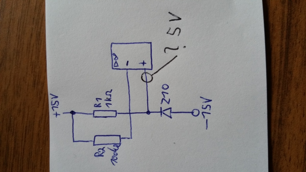

Hallo zusammen.
Ich bitte um Hilfe zu einer verständnis Frage.
In der mit beigefügten schaltung soll am nicht invertierenden op eingang
-5v abfallen.
Wie kommt dies zustande?
Müssten dort nicht auch 10v wie die diode abfallen und der rest über den
widerstand R2, d.h. u2= 20V ??

Rechne doch mal:
-15V + 10V = -5 V
Über R1 fallen die restlichen 20 V ab.
Was über R2 abfällt kann dir keiner sagen, da der Rest der Schaltung
nicht definiert ist. Gibt es ein Gegenkopplungsnetzwerk? Es hängt auch
sehr vom Typen des OPVs ab, was passiert wenn man ihnen eine so große
Differenzspannung am Eingang auferlegt.

das ganze kommt auf den Messbezugspunkt an,
ist der Bezugspunkt GND (also der Mittelpunkt der symetrischen +/-15V)
liegen am +Eingang des OP -5V an,
Ist der Bezugspunkt -15V, liegen am OP 10V an.
