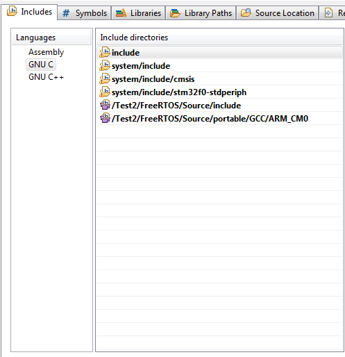

Zusätzlich habe ich in mein Standardincludefolder ein FreeRTOSConfig.h
gelegt, welches ich dem Projekt für den STM32F051-IAR Demoprojekt
entnommen habe.
Dann habe ich die Pfade für die Includes und den Sourcecode meinem
Projekt zugefügt.

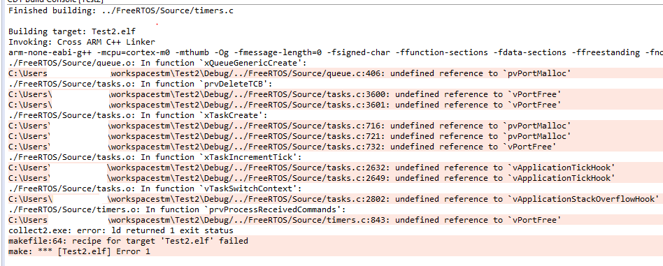

Beim Compilieren bekomme ich jedoch eine menge "undefined reference..."
Probleme wie im Anhang zu sehen ist.

Für pvPortMalloc brauchst du noch eine von den heapx.c in deinem
Projekt.
vApplikationTickHook musst du als Funktion mit diesem Namen in deinem
Projekt irgendwo anlegen. Kann auch leer sein.
vApplicationStackOverflowHook genau das gleiche.
Oder du deaktivierst beide in FreeRTOSconfig.h.
