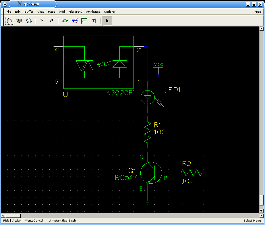

Hallo, die Schaltung im Anhang (Anstelle von K3020P verwende ich MOC3023!) bereitet mir einiges Kopfzerbrechen. VCC ist 5V, der Basiswiderstand R2 ist mit seinem anderen Anschluß an einen ATMega8 angeschlossen, der ein ordentliches Rechtecksignal (ca. 20Hz) liefert. In den Momenten, in denen der Transistor sperrt, geht die Spannung am Kollektor allerdings nur auf 3V rauf! Wo bleiben die restlichen 2V? ratlos - cl
Verstehe ich das richtig: Du würdest die LEDs jeweils mit eigenem Vorwiderstand versehen und die zwei LED-Widerstand-Kombinationen dann parallel zwischen VCC und Kollektor an den Transistor hängen. Das Problem ist allerdings, dass die Platine schon fertig bestückt ist, d.h. ich bin gewissermaßen an die Schaltung gebunden :((( Den Vorwiderstand habe ich so bemessen, dass der Trigger-Strom (5mA) des MOC3023 etwa ums 3fache übertroffen wird. Die LED und der Opto-Triac halten diesen Strom ja spielend aus. - cl
würde die beiden Leds auch parallel ansteuern so kannste getrennte Wiederstände nehmen. Und den Basiswiederstand würde ich mal etwas verringern, da kannste gefahrlos auf 1 kOhm runter, weil ja die neuen AVRs 20mA sourcen können.
Die Schaltung ist soweit O.K, es gilt aber die alte Weisheit: Wer viel misst, misst Mist! Wenn Du mit einem Spannungsmesser die Spannung am Kollektor misst, fließt in den Spannungsmesser ein kleiner Strom hinein, auch wenn der nur im uA-Bereich ist. Dieser Strom verursacht allerdings über die beiden LEDs schon einen entsprechenden Spannungsabfall, in Deinem Fall die fehlenden 2 Volt. Miss doch mal zwischen LED und Optokoppler, da dürften nur ca. 1 Volt fehlen.
Ich würde sagen dass der Rest ueber den Dioden (und dem Vorwiderstand, vernachlässigbar) abfällt. Dein Messgerät hat auch einen begrenzten Innenwiderstand. Miss Doch mal über den Dioden, da wirst Du dann nicht 2 Volt haben, sondern 0. Merke: Wer misst, misst Mist.
Das stimmt. Wer misst, misst Mist. Wenn man die Kurven aus den Datenblättern mit der mod. Shockley-Gl "verlängert", dann kommt man tatsächlich in etwa auf das was fehlt. Danke an alle!
