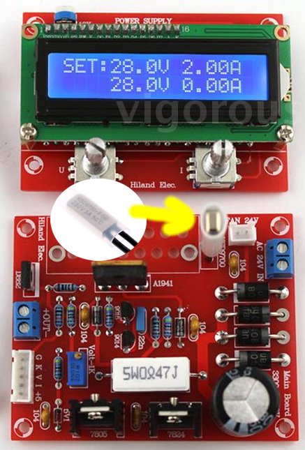

Hallo alle zusammen,
hat jemand Erfahrungen mit diesem Bausatz für eine Stromversorgung?
Die technischen Daten und Bauteile dazu sehen eigentlich ganz
vielversprechend aus. Auch der Preis erscheint mit 16 USD angemessen.
http://www.ebay.com/itm/Pro-0-28V-0-01-2A-Adjustable-DC-Regulated-Power-Supply-Kit-with-LCD-Display-V4X8-/351781999880?hash=item51e7d75508:g:PtwAAOSw2zlXhKTf
Gibt es dazu irgendwo Testberichte?
Inbesondere würde mich interessieren, ob der ATMega mit Leseschutz
geliefert wird.
Beste Grüße
Michael
#4727813
Muss es was zum Selbstbau sein? Oder willst Du Dir nur einen billigen
Ersatz für ein Labornetzteil?
Mir sieht die Platine suspekt aus - kein Opamp oder integrierter Regler
außer dem 78xx für die Versorgung des Boards selber. Ich weiß nicht wie
die da regeln wollen. Wenn die das rein per Software und PWM aus dem
Atmega machen, na dann gute Nacht.
Ohne ein Schaltplan zu sehen und den hier zur Begutachtung hier ins
Forum zu stellen würde ich so ein Bausatz nicht kaufen.
OP (Firma: n.a.) #4728679
holger schrieb:
>>Kein Versand nach Deutschland
> Hmmm.
Dafür gibts zum Glück einige Lösungen.
Laut Fotos in der Produktbeschreibung kann zur Kühlung des
Regeltransistors ein 24V-Lüfter angeschlossen werden. Dazu muss der
mitgelieferte Thermo-Schalter (gem. Bild vom Typ KSD9700, gelber Pfeil
im Foto) mit einem Kühlkörper verbunden werden. Dieser Schalter soll lt.
Aufdruck bei ca. 50 Grad ein- und bei ca. 40 Grad wieder ausschalten.
Meine Frage dazu ist nun: Ist so eine simple Reihenschaltung von Lüfter
mit so einem Thermo-Schalter üblich und vor allem auf lange Frist
zuverlässig?
Beste Grüße
Michael
