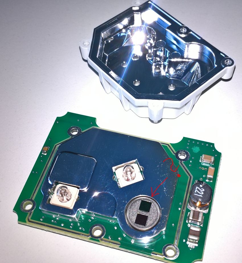

Bosch Sensor mit rotem & grünem Fenster?
#4728785
...aha, Danke. Ich hatte es fast vermutet, aber mMn muss der etwas mit
LG zu tun haben - er sitzt in einem verspiegelten Gehäuse, welches über
eine dünne Gaze und nur 6 kleine Löcher mit der Außenluft (?) verbunden
ist, alles abgedichtet. Ich hätte vll gedacht, dass von bestimmten Gasen
das Spektrum der Glühlampen beeinflusst wird, was er dann messen kann.
Ist aus dem Automotive-Umfeld.
Jmd eine konkretere Idee?
Klaus.
#4728864
Bingo...also doch ein LGS. Danke vielmals für das interessante
Boschi-Boschi Dokument.
>> 2.1
Grundlagen und Umsetzung
Der Climate Control Sensor zur Messung von Kohlendioxid ist ein nicht
dispersiver,  spektroskopischer  Infrarotsensor  (NDIR).  Generell
basieren  spektroskopische Gassensoren auf der Tatsache, dass Moleküle
mit einem permanenten Dipolmoment  elektromagnetische  Strahlung  in
einem  sehr  schmalen  Wellenlängenbereich  des  infraroten  Spektrums
absorbieren.
Die  gesamte  Absorption ist  dabei  proportional  zur  Anzahl  der
Moleküle,  die auf  der  Absorptionsstrecke mit der Strahlung
interagieren.
Klaus.
