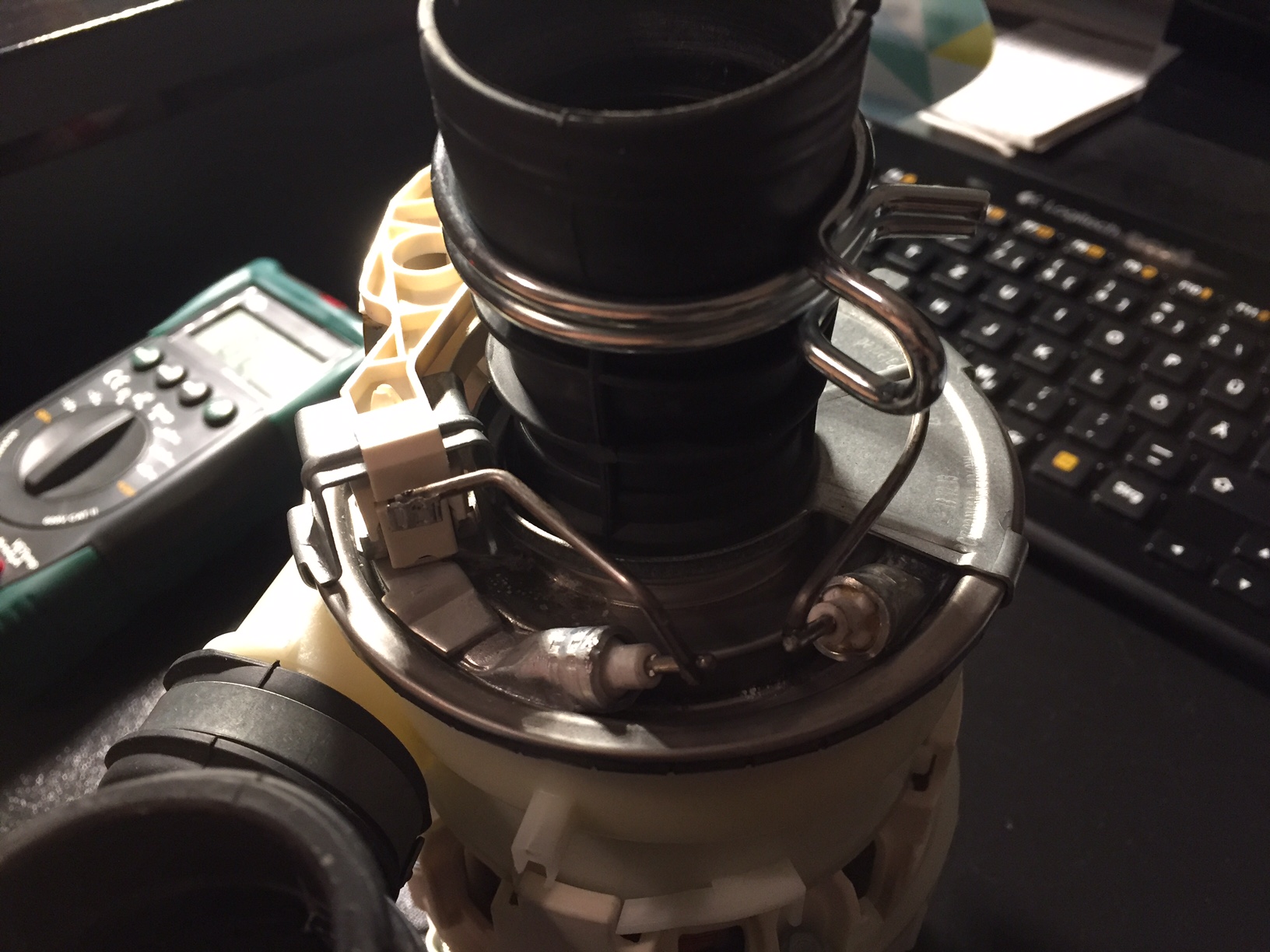

das Problem trat plötzlich auf. Bei einem gestarteten Programm läuft die
Maschine ganz normal durch, nur das Wasser bleibt kalt.
Ich habe den Geschirrspüler inzwischen zerlegt und bereits folgende
Dinge geprüft:
•  Steuerungsplatine in der Klappe auf kalte Lötstellen --> nichts
gefunden
•  Kabelbruch am Übergang von Klappe und Maschine --> nichts gefunden
•  Schläuche auf Verstopfung --> nichts gefunden;  gesäubert
•  Druckwächter --> nichts gefunden; gesäubert
•  Heizelement gemessen --> ca. 25 Ohm bei 2040 Watt; in Ordnung
Bei der Messung bin ich jedoch stutzig geworden. Wenn ich direkt an den
Kontakten des Heizelements messe, dann werden die 25 Ohm angezeigt. Wenn
ich jedoch am Stromeingang zum Heizelement messe (s.Bild), wird nichts
angezeigt. Eine Durchgangsmessung zeigt, dass dort kein Kontakt besteht.
Ist dort evtl. noch ein Relais oder ähnliches zwischengeschaltet?
Vielen Dank für eure Hilfe!

Ja das habe ich auch getan. Der Durchgang geht genau beim Übergang
zwischen der Abdeckung und dem Runddraht verloren. Leider ist dort ein
Plastikklotz und ich sehe nicht was dort drunter passiert.
Deshalb die Frage ob es sich um ein Defekt handelt oder ob es etwas
sinnvolles gibt, was sich noch drin befindet.
Ein Schutz gegen überhöhte Temperaturen könnte Sinn machen.
Gäbe es noch eine Möglichkeit?

Kann man den Plastikdeckel nicht entfernen? Sieht ja so aus, als ob der
nur auf den Zapfen eingerastet wäre. Es kann schon sein, dass der Sensor
einfach nur kaputtgegangen ist, gibt da die Lösung mit einem
frühschmelzenden Lötzinn. Das korrodiert auch gern so weg.
Ich würde aber vermuten, dass es schon einen konreten Anlass für sein
Auslösen gab.
Bei meiner etwas älteren Miele sitzt ein rückstellbarer
Temperaturschalter auf der Heizeinheit. Durch einen etwas abstrusen Bug
im Schaltwerk wird ab und zu die Heizung ohne Wasser angeschaltet, dann
löst der Schalter aus. Muss man aber nur einen kleinen Knopf wieder
reindrücken, dann gehts wieder. An sich sollte ich das mal an der
Ursache fixen, war irgendwie bisher nur zu faul dazu ;)

Gast #4730370
Zwischen den beiden flachen Metallfahnen im Bild IMG_3897_n.jpg wird
schon der Uebertemperaturschalter sitzen. Das erscheint auch sinnvoll,
da dieser Schalter dort auf der Oberflaeche der Heizwendel sitzt.

#4730372
> Leider geht das mit dem Entfernen nicht so einfach. Die ganze Geschichte
> ist so verlöret, dass man da nichts auseinander bekommt ohne die
> Lötstellen aufzumachen.
Vermutlich ist das eher punktgeschweisst. Den Bildern nach müsste man
aber die beiden Zapfen zusammendrücken können und so mindestens die
oberste Plastikabdeckung runterbekommen. Dann sieht man evtl. mehr.
> Könnte es evtl. auch die Möglichkeit geben, dass der Kontakt erst
> zustande kommt wenn Strom fließt? So eine Art Relais?
Nein. Es ist zwar bei einigen Maschinen durchaus ein Relais für die
Heizung drin (wenn die Kontakte des Schaltwerks zu schwach für >1kW sind
oder der Heizstab an zwei Phasen vom Drehstrom liegt), das Relais ist
dann aber offensichtlich...
Einfach so den Thermoschalter überbrücken könnte zwar erstmal helfen,
ist aber durchaus gefährlich. Allerdings könnte man einen frischen
funktionierenden als Backup irgendwie am Blech vom Heizstab festmachen.
Wenn der bei 90 Grad aufmacht, sollte er das schlimmste verhindern
können.
Gast #4730602
VielenDank schon einmal für eure Hilfe.
Ich habe jetzt mal ein Foto vom inneren gemacht, soweit es ging. Also
weiter kriege ich es auf jeden Fall nicht auf ohne die Verbindungen
kaputt zu machen. Rein optisch sieht es so aus, als wenn eine Verbindung
vorhanden wäre aber laut Messgerät nicht.
Dieses Teil ist auf beiden Seiten verbaut, d.h. wenn ich eine Seite
überbrücke ist ja noch der zweite Schutzsensor da. Was meint ihr?
Gast #4730669
Beim genaueren Hinsehen ist mir aufgefallen, dass direkt am Anfang ein
Bruch vorhanden sein könnte. Ihr habt also Recht gehabt.
Die Frage ist nun, wie überbrücke ich dies am besten? Evtl. einfach
einen Kupferdraht drumherum löten?
