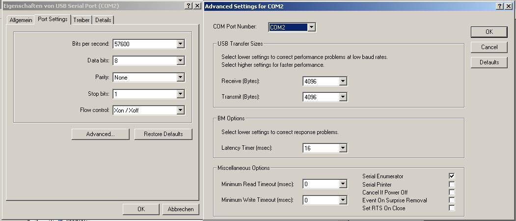

von Manu (Gast)
Ich vermute das MPLAB den Bootloader anspricht und dann die Firmware
runterladen will und nicht der PIC bei MPLAB anfragt. Aber wenn du
nichts auf den Rx/Tx-Leitungen hast müsste das Problem am FT232 liegen.
Wenn du ein Oszilloskop hast, kannst du ja mal über Hyperterminal Daten
an COM2 schicken und dann wirst du sehen, ob die Rx-Leitung
funktioniert.
Zum PIC fällt mir noch ein: Beim programmieren die
Oszillatoreinstellung auf HS.
Benutze in Zwischenzeit V 7.3. Habe die ICD gerade verbunden zum Test.
Funktioniert. Auf  Arbeit habe ich immer mühe den Nachbau überhaupt
anzuwerfen, obwohl der Treiber den FT232BM erkennt.
Im Anhang siehst du noch meine Konfig.
von Markus_8051 (Gast)
@Manu: Den FT232 habe ich getested: Ich habe den PIC rausgezogen, am
PIC-Sockel Rx und Tx gebrückt und bekomme in Hyperterm die gesendeten
Buchstaben auch wieder zurück.
Mit dem HS-Bit war eine gute Idee, habe ich kontrolliert, war aber
richtig. Der Oszillator läuft auch mit 20 MHz.
Auch Deine Konfig-Einstellungen habe ich verglichen, alles korrekt.
Danke für Deine Mühen!
