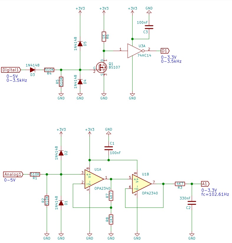

Hallo und guten Tag,
ich plane gerade mit einem STM32 eine Frequenz sowie ein Analog-Signal
zu messen.
Frequenz wird im Bereich 0-3,5kHz (0-5V) liegen und das Analog Signal
0-5V mit einer Abtastfrequenz von 100Hz.
Da ich gerne breit Aufgestellt bin und aktuell nicht klar ist, welche
Sensoren etc verwendet werden, soll das ganze relativ Universal
ausgeführt sein.
Bsp. ein unsauberes Frequenz-Signal sollte möglichst gut "abgefangen"
werden können. Auch soll das ursprüngliche Signal nicht verfälscht
werden etc.
Ich habe daher die angehängten Schaltungen für die Eingänge angedacht.
Gibt es vlt. Tipps u. Hinweise zu den Schaltungen was unnötig ist, was
mit bedacht werden sollte usw.
Danke euch schon mal!
Gruß Wasti

U1B ist überflüssig. Du kannst ihn aber verwenden, um das Signal für die
Frequenzmessung aufzubereiten: Schmitttrigger mit einstellbarer
Hysterese und Schaltschwelle - jeweils per Poti. Ferner sollte ein
zuschaltbarer Hochpaß vor den Eingang, um den DC-Anteil zu unterdücken,
und ein zuschaltbarer TP zur Unterdrückung höherfrequenter
Frequenzanteile (spikes usw.).
Falls gewünscht kann ein BF245 als Source-Folger verwendet werden, um
für den Tiefpass eine niedrige Impedanz zu erhalten. Du brauchst es
nicht so aufwendig, aber als Anregung:
http://mino-elektronik.de/fmeter/eingangsstufe.htm
Für die Messung der Frequenz schlage ich immer ein reziprokes
Meßverfahren vor:
http://mino-elektronik.de/fmeter/neue_versionen.htm#a13.
Bei 'f_mess.c' mußt Du allerdings die Ausgabe für Deine Anzeige
anpassen.
Die Spannung zu messen, sollte nicht schwer sein. Je nach gewünschter
Genauigkeit kann eine separate Referenzspannung notwendig sein.

Der Gatewiderstand R4 mit 510k teilt mit R5 einerseits das Gatesignal
auf die Hälfte (der BS107 braucht für 1mA worst case 3V UGS - Vishay)
und R4 ist andererseits so hochohmig, dass ich Zweifel habe, ob die
Schaltung noch 3.5kHz kann.
Also besser, den R4 deutlich verkleinern, R5 kann bleiben.
