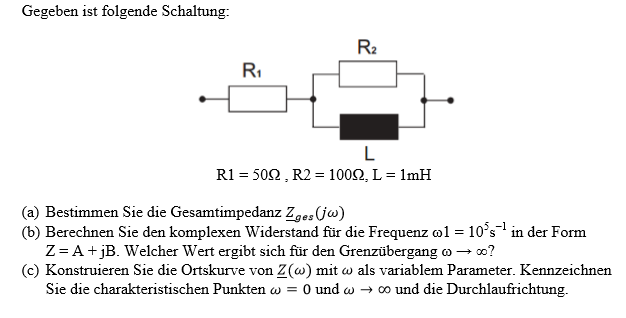

Hallo Leute,
ich bräuchte Hilfe bei der Aufgabe im Anhang. Ich habe zwar in diesem
Forum eine ähnliche Frage gefunden, allerdings hat diese mir nicht
wirklich weiter geholfen.
Ich würde zuerst die Parallelschaltung ausrechnen und dann das Ergebnis
in Reihe.
ZL = j*W*L
Daraus ergibt sich dann
Z = (R2 * j*W*L)/(R2 + j*W*L)
Jetzt weiß ich allerdings nicht ganz weiter muss ich jetzt komplex
konjugieren oder wie löse ich die Aufgabe am besten
Danke für jede Hilfe
#4732571
Die Geammtimpedanz ist R1 + Z||R2, also
Z = R1+ (R2*jwL)/(R2+jwL)
Was gibe es daran zu machen ? Nenner weg. Also komplex konjugiert
erweitern, und sortieren ... nicht ganz aufgepasst ?
fuer w gegen unendlich faellt die spule weg. R1+R2
fuer w gegen null macht die Spule kurz. R1
