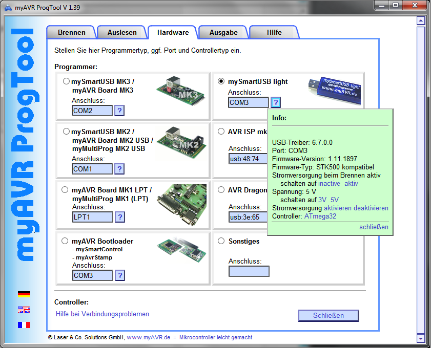

Hast Du denn den Programmer mal auf "STK500v2" umgestellt?
Das soll bei avrdude laut techn. Manual so sein.
Es gibt noch ein weiteres Programm bei myAVR, das ProgTool.
Da kann man im Hardwaretab alles bequem einstellen und auch
verifizieren (Programmer, Ziel-AVR, Spannungsversorgung etc.)

Also folgendes konnte ich mit einem zweiten Rechner rausfinden:
Am Mac wird der Programmer nie gefunden, egal ob OST oder Win7 Virtual
Box, ob STK500 oder dieses AVR911.
Am Windows Rechner findet er das Tool aber nicht den Controller. Ich
habe zwei dieser Xplained Dinger die wohl jetzt in den Müll fliegen.
Die Verbindung stelle ich über das 6-polige Flachbandkabel her, es
blinken auch beide LEDs auf dem Xplained, trotzdem wird der Mega 168pb
nicht erkannt.
