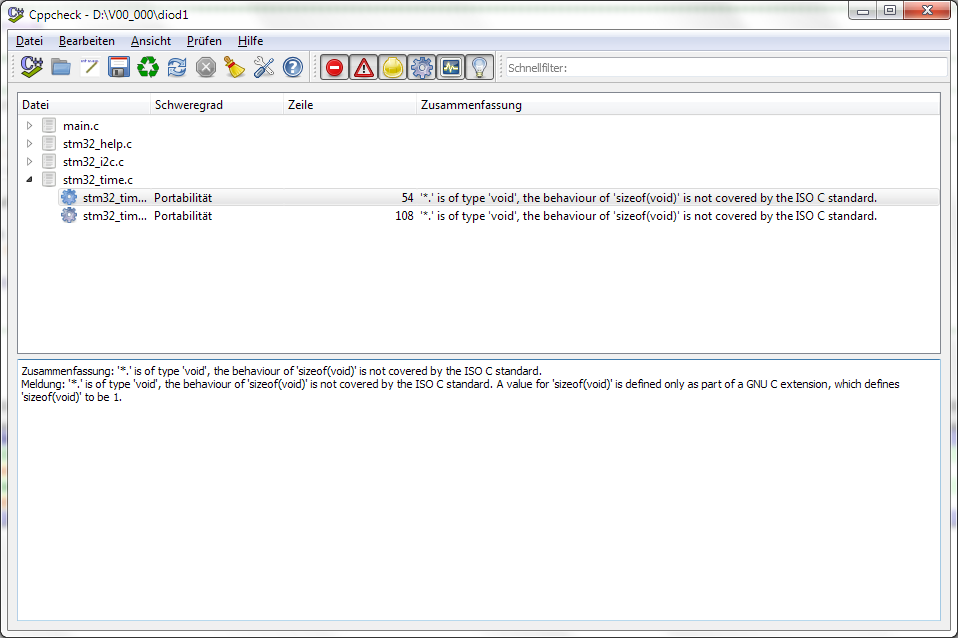

von Nop (Gast)
Mal auf die Schnelle mit CppCheck geguckt - und es meckert genau bei den
Timersachen. Könnte es sein, daß das Ganze auch vorher schon mehr
zufällig funktioniert hat?
von Matthias L. (Gast)
Hm.. besagte Zeilen sehen beide so aus:
uint8_t u8Max = (uint8_t) (   sizeof(scEsc_SysTick.apfct)
                            / sizeof(scEsc_SysTick.apfct[0]) );
mit:
volatile
struct
  void  ( *apfct[8] ) (void);
scEsc_SysTick;
Ich habs geändert zu;
#define       MAX_COUNT1MS   (  8  )
uint8_t u8Max = (uint8_t) ( MAX_COUNT1MS );
Ändert leider nichts am Problem...

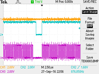

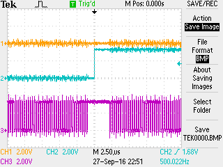

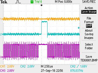

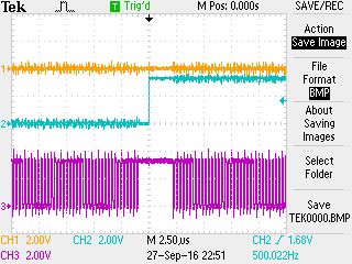

TEK0000 zeigt das Bild ohne den AUfruf der Leerfunktion. Die gelbe Linie
springt alle 1s zwischen HI und LO hin und her. Die blaue sind 500Hz.
Die untere ist das main-while. Dort sieht man, wielange er etwa im
TimerInt ist.
Die anderen zeigen das Fehlverhalten. Es sieht irgendwie so aus, als ob
der Test-pin beim Beenden des TimerInts wieder gelöscht wird...
