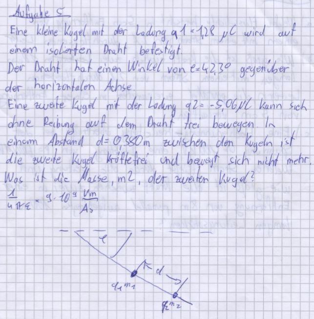

Massebestimmung von 2 Ladungen
Gast #4736581
Ich denke, der Ansatz ist, dass auf die reibungsfrei gelagerte Kugel
ihre Gewichtskraft wirkt.
Die elektrische Anziehungskraft kann man berechnen man und dadurch auch
die Abtriebskraft der zweiten Ladung in Drahtrichtung, da diese beiden
Kräfte in Ruhe gleich groß sein müssen. Dadurch kann man über den Winkel
die Gewichtskraft und damit die Masse der zweiten Ladung bestimmen.
Gast #4736693
Wenn ich die gleich setzte komme ich für die Masse auf
Fc = Coulombkraft
m = (Fc)/(g*sin(a))
m = -0,026 kg
kann das stimmen(natürlich nicht, geht nur ums vorzeichen ob ich da
einen fehler beim umstellen gemacht habe) oder muss ich hier den betrag
er kraft nehmen?
