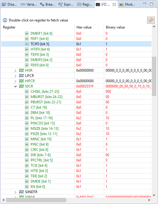

Liebe Mikrocontroller Gemeinde,
auf dem STM32F746 Discovery habe ich leider ein Problem mit dem DMA
Interrupt. Der DMA ist an den ADC angebunden, welcher etwa im
Sekundentakt von TIM2 getriggert wird. Das ganze läuft einwandfrei
solange der Buffer nicht (halb)voll ist und somit der DMA Interrupt
(DMA2_Stream0_IRQHandler) ausgelöst wird. Dann bleibt der Controller
nämlich in dieser IRQ hängen, denn die HAL Funktion (HAL_DMA_IRQHandler)
erkennt den Interrupt nicht. Setze ich das Flag TCIF0 (bzw. HTIF0 für
Half-Transfer) mittels CTCIF0 (bzw. CHTIF0) im Debugger manuell zurück,
läuft alles wie gewollt weiter bis zum nächsten Interrupt.
Der STM32 läuft mit SYSCLK = 216 MHz und APB2 = 108 MHz. Meine
Funktionen lauten wie folgt (teilweise habe ich die (Define)Werte der
Übersicht gleich eingesetzt):
Timer2 als Trigger für ADC1:

Die Init des DMA sowie des GPIO und die TMR Clock habe ich in der HAL
MSP module integriert.

Die Interrupt Handlers sehen wie folgt aus:
* @brief  This function handles DMA interrupt request.
* @param  None
* @retval None
void DMA2_Stream0_IRQHandler(void)
  HAL_DMA_IRQHandler(hadcx.DMA_Handle);
  * @brief  This function handles TIM interrupt request.
  * @param  None
  * @retval None
void TIM2_IRQHandler(void)
  HAL_TIM_IRQHandler(&htim);

PS: Im Anhang noch ein Bild während des Half-Transfer Interrupt
(Breakpoint in DMA2_Stream0_IRQHandler), der Buffer ist also nur halb
voll und wird im Hintergrund fleißig weiter befüllt. Außerdem das
entsprechende Register des DMA2 und die gesetzen Interrupt Flags (TCIF0
wurde durch die Aktuallisierung gesetzt).
