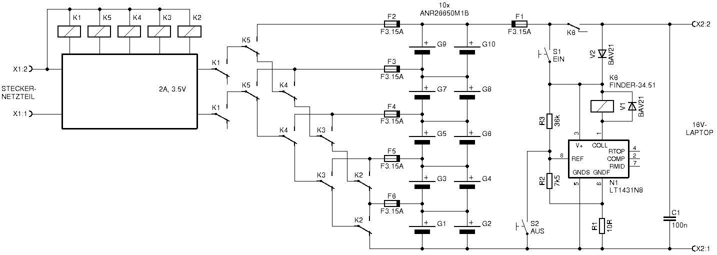

Hallo Akku-Spezialisten!
eigentlich würde ich gerne etwas in dieser Art kaufen:
Beitrag "[Verkaufe] externen Notebook Akku 16/19v 118wh"
aber 6 Jahre später gibt's das natürlich nicht mehr. Reichelt hat 93
verschiedene 5V/USB-Geräte, aber sonst nichts. Und wenn es eins gäbe,
wären bestimmt keine LiFePO4-Zellen drin, was mir aber sehr wichtig ist.
Diese Akkus sind ideal, weil 5 Zellen ohne Wandler direkt die richtige
Spannung liefern. Mit 3.5V Ladeschluss und 3V Tiefentladeschutz sind es
15 bis 17.5V, was für einen 16V-Laptop ja wohl passt. Wenn man die
Zellen einzeln lädt, sollte ein "Redneck-BMS" ausreichen, sprich, ein
einfacher strombegrenzter Spannungsregler und ein Tiefentladeschutz.
Da die Laderegler extrem einfach sind, könnte man 5 parallel an einem
Trafo mit 5 Sekundärwicklungen verwenden und fertig. Oder man lädt
nacheinander, was aber eine Ablaufsteuerung kostet oder einen
Drehschalter (na gut, das eher nicht).
Was meint ihr? Oder weiß jemand, wo es sowas fertig gibt?
