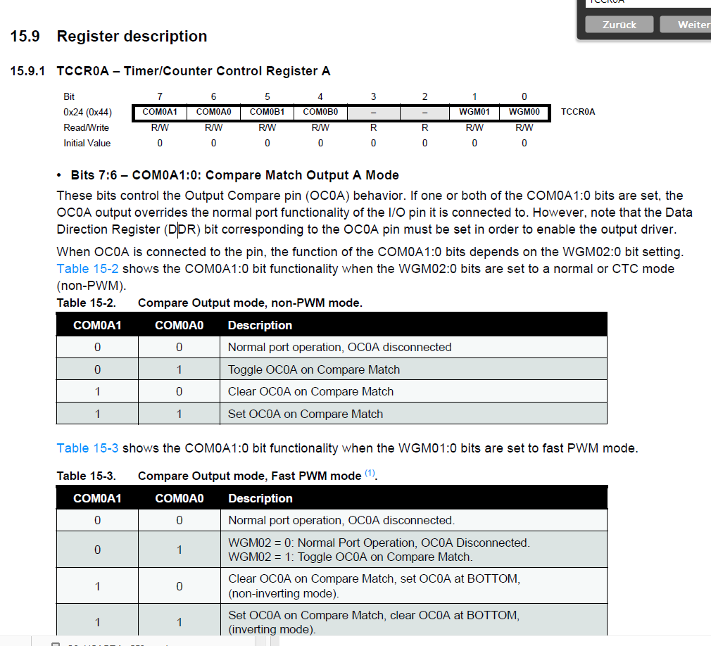

Ich bin von einen ATMEGA 32 auf einen ATMEGA 644PA
Bin leider nicht sicher ob die Initialisierung des Timer in Ordnung ist.
Ist leider momentan ohne Funktion.
void timer_init()                      // Diese Funktion ist für die
Initialisierung des Timers zuständig
    /*Timer 0 konfigurieren*/
    TCCR0A = 0x05;
    TIMSK0 |= (1<<TOIE0);
    sei();
Riskier mal einen Blick ins Datenblatt.
Dort siehst du, dass die Steuerung des Timer/Counter sich über zwei
Register erstreckt. Einfaches Copy/Paste vom Mega32 geht in die Hose,
weil
die Bits im mega644 anders als im mega32 verteilt sind.
TCCR0A und TCCR0B sind deine Freunde.
Das Migrieren von Registersettings von einem AVR-Controllertypen auf
einen anderen erfordert keine höheren Weihen, sondern das sind
elementare Grundlagen. Als erstes guckst im mega32 Datenblatt, was die
originale Anweisung
TCCR0 = 0x05;
macht: Es werden die Bits 0 und 2 gesetzt. Gemäß Datenblatt ist diese
Anweisung also identisch zu
TCCR0 = (1<<CS2) | (1<<CS0);
 Letztere hat den Vorteil, dass sie besser lesbar und verständlicher
[und leichter portierbar] ist, die obere Schreibweise ist pfui, weil
unverständlich/unportierbar.
Jetzt musst du nur noch gucken, in welchem Register die entsprechenden
Bits im mega644 liegen und ob sich ggf die Bitbezeichnungen geändert
haben. Wie gesagt, das Datenblatt ist an dieser Stelle dein
unerlässlicher Helfer. Und es gibt beim mega644 nicht nur ein, sondern
zwei Kontrollregister für die Timer, neben TCCR0A auch TCCR0B
Der Vollständigkeit halber sei noch erwähnt, dass mit der Anweisung
im mega32 implizit auch WGM0=0 und COM0=0 gesetzt wird, also
NormalMode und Normal Port Operation. Auch das müsste für den mega644
portiert werden, ist aber hier unerheblich, weil das auch im mega644
nach dem Reset die voreingestellten Modes sind. Dh funktioniert nach dem
Reset wie gewünscht. Wenn du's jedoch sauber programmieren willst, dann
solltest du auch beim mega644 WGM0=0 und COM0A=0 und COM0B=0 explizit
initialisieren.
