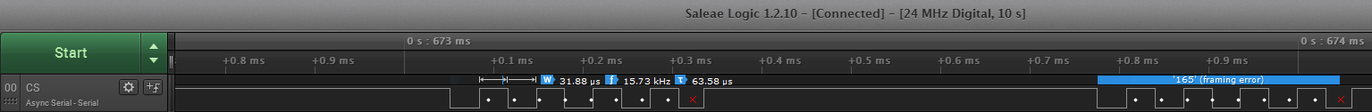

Eigentliche sollte das Terminal Window 74 im Hex-Modus anzeigen, es
wird jedoch 8f angezeigt, und das, obwohl ich der Meinung bin, dass
die Messung des Logic Analyzers so passt (siehe Bild). Die Baudrate
(15625) hab ich so errechnet: 8MHz / 256 (Timer Overflow) / 2
(Prescaler).
Ich bin für jeden Tipp dankbar.

Die Grafik sieht OK aus, allerdings solltest du den Ausgang in
Sendepausen dauerhaft auf '1' halten.

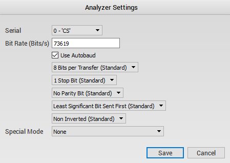

Logic Analyzer Diagramm ist angehängt, der richtige Wert wird trotzdem
nicht erkannt.
Ich sehe im LA Bild aber (start) + 2E + (stop). Oder halt (stop) +
74 + (start)  ...

Es wird bei UART aber Start/LSB/...../MSB/Stop gesendet. Also das
zumindest ist richtig. Wenn der LA UART analysieren kann, dann wird er
aber bestimmt mit der Baudrate Probleme haben. Da aber keine Zeiten dran
stehen, kann man nur spekulieren. Mein 8€-LA läuft mit sigrok und kann
das alles.

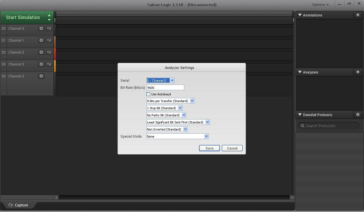

In Salae Logic gibt es kein UART zum auswählen im Analyzer-Tab.

von Dieter F. (Gast)
Welche Version hast Du denn?
von Max M. (maxmicr)
1.2.10
Doch, heisst "Async serial" und kann auch Autobaud. (in V1.2.10)
Ahoi, Martin
Max M. schrieb:
> 1.2.10
Das verstehe ich jetzt nicht (Hardcopy im Anhang)
Ah, danke! Da bekomme ich einen Frame Error (mit den vielen Pausen-Bits)
von DocMartin (Gast)
Jetzt wieder (ich war das Wochenende unterwegs).
Der Frameerror liegt wohl eher an der unpassenden Baudrate (ich vermute,
die Punkte stellen den Abtastzeitpunkt dar), sie scheint zu langsam zu
sein.
Setze doch mal den Autobaud-Marker und lasse die Baudrate bestimmen.
Ahoi, Martin
Ich melde mich zurück nachdem ich mal wieder etwas Zeit gefunden habe.
Hab ich, es wird eine Baudrate von 73619 erkannt. Wenn ich die 13
Pause-Bits weglasse, wird eine Baudrate von 34833 erkannt, so oder so
ist das falsch. Ich verstehes nicht, warum erkennt der Analyzer das

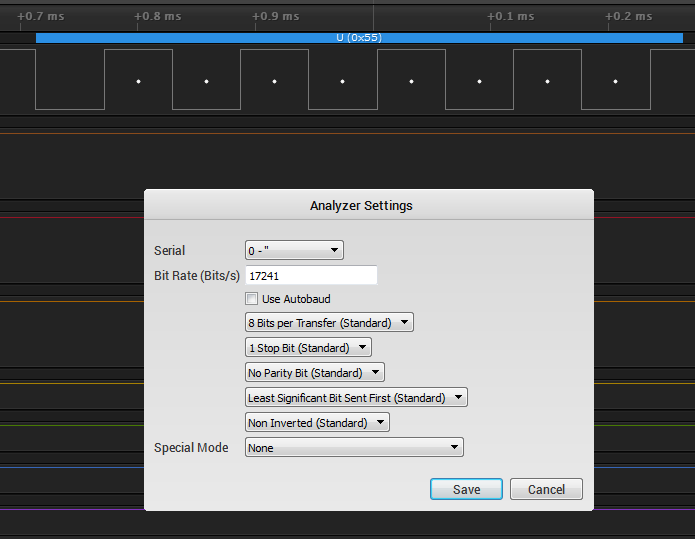

Edit: Jetzt hab ich deinen Hintergedanken verstanden. Ich habs mal
probiert, aber der Analyzer erkennt auch das nicht (0x55). Mit
Pausen-Bits auch nicht.
Ist vielleicht das UART-Protokoll doch ganz anders?
von Stefan F. (Gast)
> Wenn du mir begründest, warum ich das machen sollte
Weil das einen regelmäßigen High/Low Wechsel erzeugt, an dem man
blitzschnell ablesen kann, welche Baudrate tatsächlich gesendet wird.
Dein Logic Analyzer tastet das Signal zu schnell ab. Die Baudrate von
dem Gerät ist höher eingestellt, als beim Sender.
Nein nur die Bitrate der beiden Geräte stimmt nicht überein.

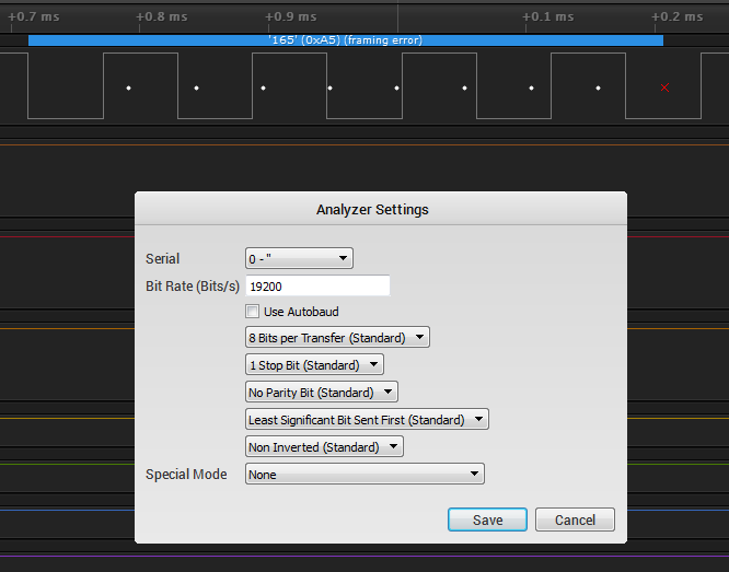

von Marc V. (Firma: Vescomp) (logarithmus)
Max M. schrieb:
> Marc V. schrieb:
>> Und ich verstehe nicht warum du nicht 0x0AA oder 0x55 sendest ?
> Wenn du mir begründest, warum ich das machen sollte, könnte ich dir
> vielleicht auch eine Antwort darauf geben, aber so...
 Weil du jetzt gleich sehen kannst, daß die tatsächliche Baudrate etwa
 10-12% niedriger ist als beim LA eingestellt und von dir angenommen...

> LA? Eingestellt hab ich die Baudrate beim LA nicht, die wurde
 Schick doch mal ein richtiges Screenshot mit Zeitmarkern. Auf diesen
 Briefmarken die du schickst, kann kein Mensch was erkennen.
Marc V. schrieb:
> Damit kriegst du genau 52us
Wie kommst du auf diesen Wert?
Marc V. schrieb:
> Auf diesen
Bitte.
Max M. schrieb:
> Meinst du die automatisch ermittelte Baudrate oder die Samplerate des
 Hier.
 Deine Baudrate liegt ungefähr 11% niedriger.
 Sorry, falsch gerechnet
 1MHz  = 1us
 / 2   = 2us
 * 104 = 208 us = 4800B
 Deine tatsächliche Baudrate sollte bei etwa 4300 - 4400B liegen.
