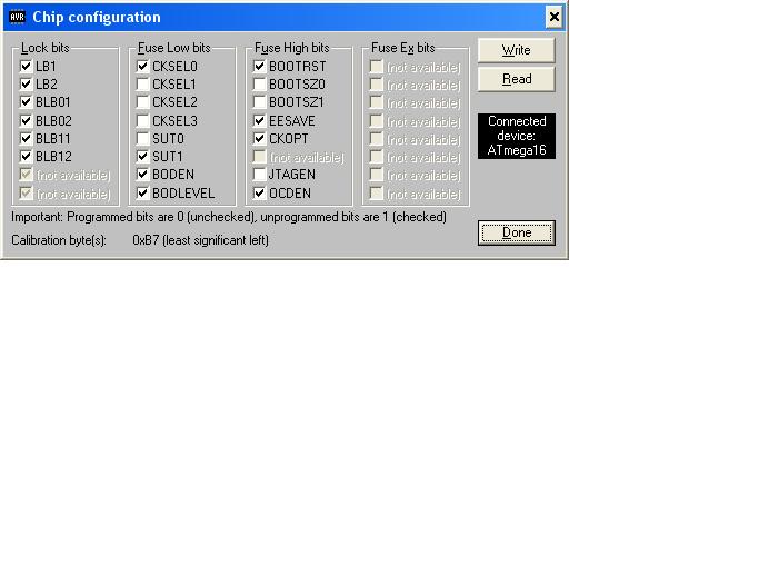

Ich habe mir zum Programmieren des Controllers eine kleine Schaltung
zusammen gebaut die ich im Internet gefunden habe. Und zwar hier:
http://www.rowalt.de/mc/avr/progd.htm
(den oberen) und hab dann die Files immer mit dem Tool, dass es auch
auf der Seite gibt, in den Controller programmiert.
Hab jetzt gesehen, dass es da auch ein Config - Menü gibt. Da kann man
auch so was wie FUSE-Bits setzen, das bringt mich schon mal ein ganzen
Schritt weiter.
Ich habe von dem Config-Menü mal ein Screenshot gemacht, kann mir jm.
sagen, was ich bei meiner Hardware (Atmega 16Mhz, 8Mhz Quarz, 22pF) da
an Harken machen muss, damit der Controller auf 16Mhz rennt?
Wäre super nett von euch!!!

#305524
Lass die Finger von den Fusebits, bis du die Beschreibung der Fusebits
im Datenblatt verstanden hast.
Schreib dir die Fusebits und die Werkseinstellung aus dem Datenblatt
raus, vergleiche das mit den aktuellem Zustand der Fuses im AVR und
ziehe dann daraus deine Schlüsse. So hast du die geringste Gefahr,
durch ein Missverständnis etwas falsch zu machen. Denn dann ist das
Geschrei wieder groß, wie durchschnittlich zwei mal die Woche hier im
Forum.
Gast #305526
Hallo noch mal.
Also ich bin jetzt schon ein bisschen weiter gekommen. Ich habe es
geschafft, dass mein Atmega16 auf 16Mhz läuft, aber leider nur mit
einem externen Oszilator, nicht aber mit einem Quarz. Ich verstehe die
Tabelle im Datenblatt nicht, da steht bei Crystal Oszillator Operating
Modes (S.24) das ich da nur Quarze bis max 8Mhz einstellen kann
(CKSEL3..1 = 111). Ich habe jetzt aber ein 16Mhz Quarz und möchte den
aktivieren?!
Wie mache ich das?
Danke für eure Hilfe!

Habe da anscheinend was im Text überlesen. Da steht, das die max.
Frequenz für Resonatore 8Mhz ist, wenn CKOPT nicht programmiert ist und
16Mhz, wenn CKOPT programmiert ist.
Was ist denn CKOPT? Finde das gar nicht in meinen Config-Einstellungen?
Kann mir jm. sagen, was ich einstellen muss?
Datenblatt auf S. 24
DANKE!
#305529
CKOPT ist eine Fuse, mit der man einstellt, ob der interne Oszillator
für den externen Resonator mit hoher oder geringer Verstärkung
(Amplitude) arbeitet. Geringe Amplitude spart Strom, hohe Amplitude ist
störsicherer.
Gast #305530
Ah, interessant, DANKE!
Also wenn ich das jetzt richtig verstanden habe, muss ich, damit mein
Controller mit externem 16Mhz quarz auf 16Mhz läuft,
CKOPT = 1;
CKSEL1 = 1;
CKSEL2 = 1;
CKSEL3 = 1;
==> müssten doch dann 16Mhz sein, oder?
Und
CKSEL0 = 1;
SUT1 = 1;
SUT0 = 0;
==> müsste doch dann eine Start-Up-Time von 16K CK sein, oder?
Meint ihr, das funktioniert so, oder zerschieß ich da irgendwas?
Wäre nett, wenn jm, der sich damit auskennt, mal einwände oder ein OK
posten könnte.
Dann bin ich auch zufrieden!!! :)

#1144411
Klaus,
die Lastkapazität hängt nicht nur vom Datenblatt ab, sondern auch vom
Quarz! Und 27pF ist nicht nur meiner Erfahrung nach ein recht guter
Wert; natürlich gehen 22pF bis 33pF auch, da ändert sich halt die
Frequenz ein bisschen. Wenn du's genau haben willst, machst du einen C
zum Trimmer und gleichst dann bei konstanter Temperatur und
Betriebsspannung ab.
