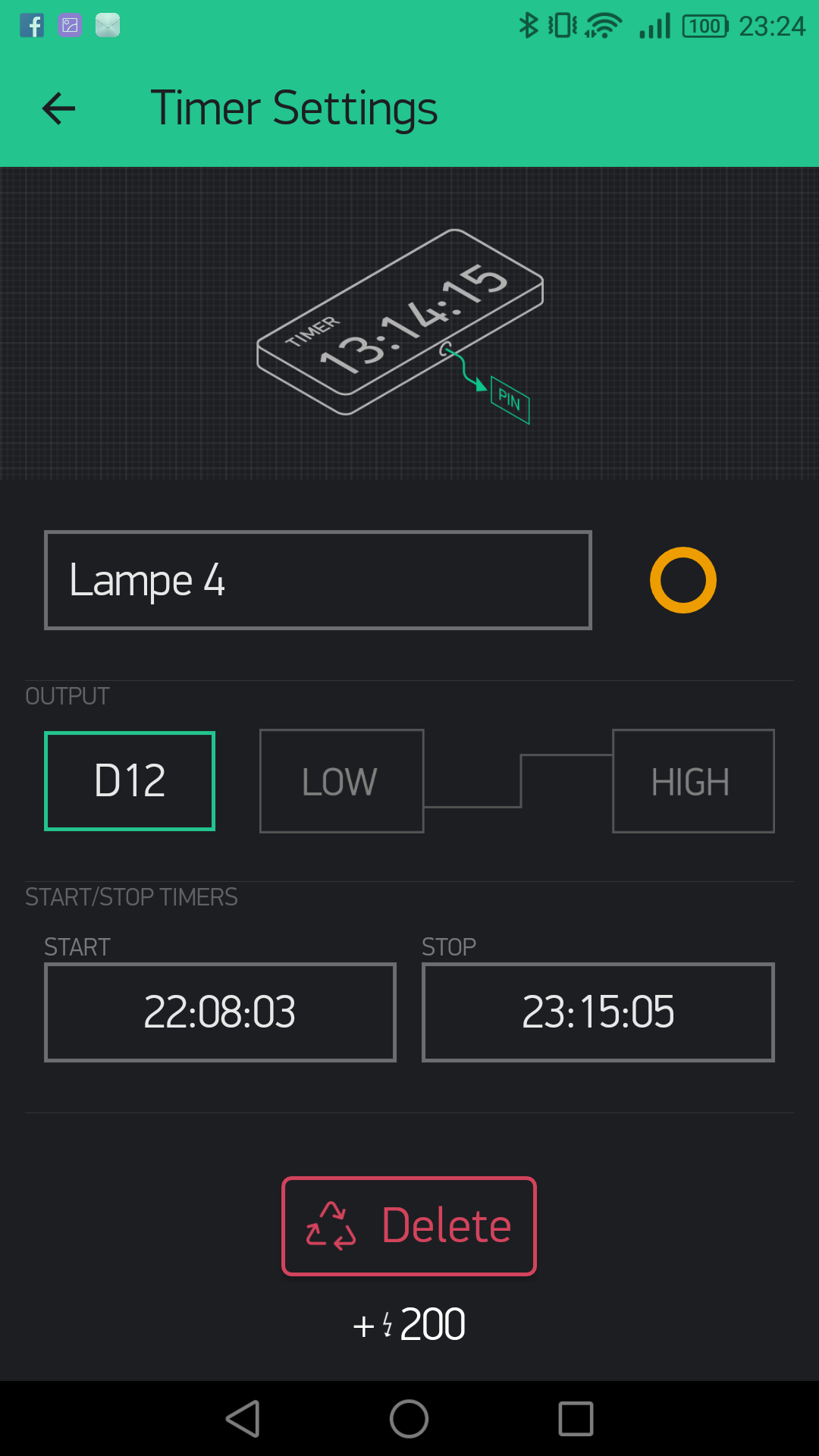

Also folgendes in der App gibt es das Widget "Timer", darin kann man
eine Zeit einstellen, also z.B: 12:00:00 Uhr geht der Pin12 auf HIGH und
20:00:00 Uhr geht dieser wieder aus. Soweit klappt das auch, auch nach
dem Resets des Uno geht dieser Pin wieder auf HIGH, da er sich die Daten
vom BlynkServer holt.
ABER, jetzt kommt das Aber....wenn genau in der Zeit des Umschaltens der
ESP8266 ein TimeOut hat, (Warum weiß ich manchmal nicht genau) und z.B:
der Pin wieder auf LOW geschalten werden soll dann macht er das nicht,
obwohl der Timer abgelaufen ist! Sehr eigenartig. Ich weiß nicht wie ich
dies Programmtechnisch programmieren kann oder ob es überhaupt möglich
ist in so einem Fall sicher zu schalten. :(

von Nitram E. (slexx)
Hier mal ein Screenshot zur Einstellung des Timers:
Einmal das Widget und die Einstellung eines davon...
