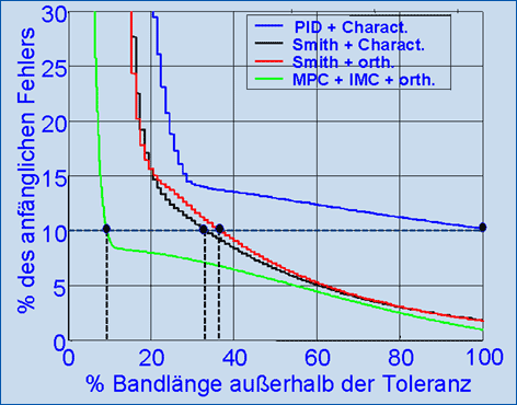

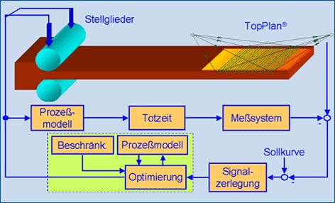

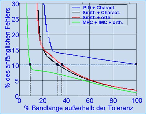

Konkrete Frage :
Deshalb such ich einen Mikrocontroller der speziell für komplizierte
mathematische Verfahren der Modellprädiktiven Regelung( geeignet ist
(RAM, MHz).
Konkretes Projekt :
Modellbasierte Planheitsregelung
Reicht das als konkretes ?
von Thorsten L. (tlauf79)
Diagramm
@Peter
sagt Dir der Begriff "Modellprädiktiven Regelung" überhaupt was ?
Thorsten
von mr.chip (Gast)
Hallo
Dein Projekt hört sich sehr interessant an. Könntest du evtl. etwas
mehr darüber sagen? Ich habe schon lange immer wieder mit einem Projekt
in diese Richtung geliebäugelt ;-)
Gruss
Michael
Nun es ist meine Diplomarbeit und ich bräuchte nur eine Antwort auf die
Frage :
...suche ich einen Mikrocontroller der speziell für komplizierte
(RAM, MHz).
Sie läuft in Zusammenarbeit mit dem BFI.
http://www.bfi.de/de/arbeitsgebiete/anlagen_und_systemtechnik/planheitsregelung_warmband.htm
Wie man in dem Diagram sieht, lief die Anlage vorher mit einem PID
Regler. Durch die Umstellung auf die Modellprädiktiven Regelung ist die
Anlage optimiert worden.
Dieser Modellprädiktiven Regeler läuft im Moment noch auf einem
Prozessrechner und soll in einem kompakten Gehäuse b.z.w 19" Einschub
mit einem Mikrocontroller realisiert werden.
@Michael
reicht das ?
Thorsten

Thorsten Lauf (TLauf79):
>Konkretes Projekt :
>URL links
Das ist annähernd so konkret wie: "ich will ein Auto/Haus bauen" ...
Die Bilder geben lediglich wieder, dass Du eine Regelstrecke mit
Totzeit und einen Regler mit Soll-Ist-Wertvergleich hast. Also dass,
was man in jedem Lehrbuch findet.

Wenn Du es als Matlab File hast, hast Du doch die System- die anderen
Matrizen. Diese können Dir zumindest etwas über die reine Rechenzeit an
sich aussagen (einschl. der Dimensionen - welche haben sie denn? Schau
mal in Matlab nach). Ob Deine Modellbildung optimial erfolgt ist, steht
auf einem anderen Blatt. Dazu fehlen uns/mir Infos zum Prozess selber.
Das dazugehörige Simulink Bildchen würde evtl. auch schon Licht in's
Dunkel bringen.
