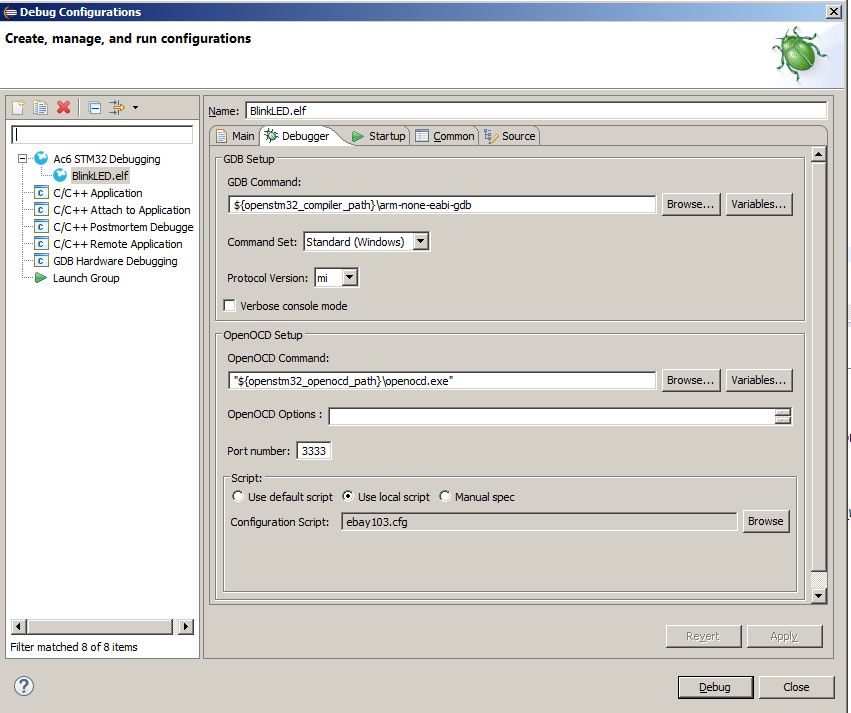

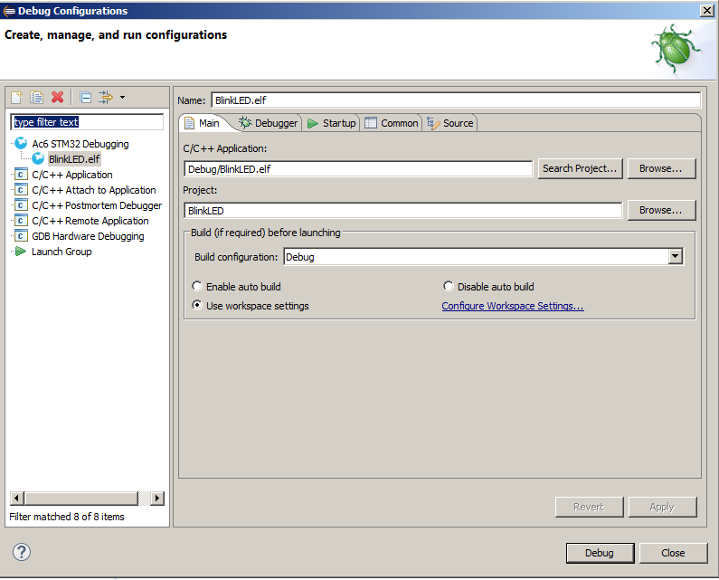

Gut, dann geh auf das Dreieck neben dem Käfer -> Debug Configuration
Mach dann am Besten ein Bildschirmfoto davon.

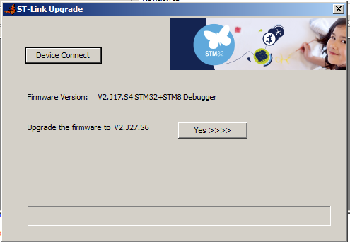

von B e r n d W. (smiley46)
ST-Link V2
Hier gibt es ein Tool mit dem Namen "STM32 ST-LINK utility". Lade es dir
runter und probier aus, ob der ST-Link überhaupt funktioniert. Damit
kann man auch die Firmware auf den neuesten Stand bringen.
http://www.st.com/content/st_com/en/products/development-tools/hardware-development-tools/development-tool-hardware-for-mcus/debug-hardware-for-mcus/debug-hardware-for-stm32-mcus/st-link-v2.html
Meiner musste erst geflasht werden, danach hat er funktioniert.
Allerdings war es ein alter ST-Link 1.

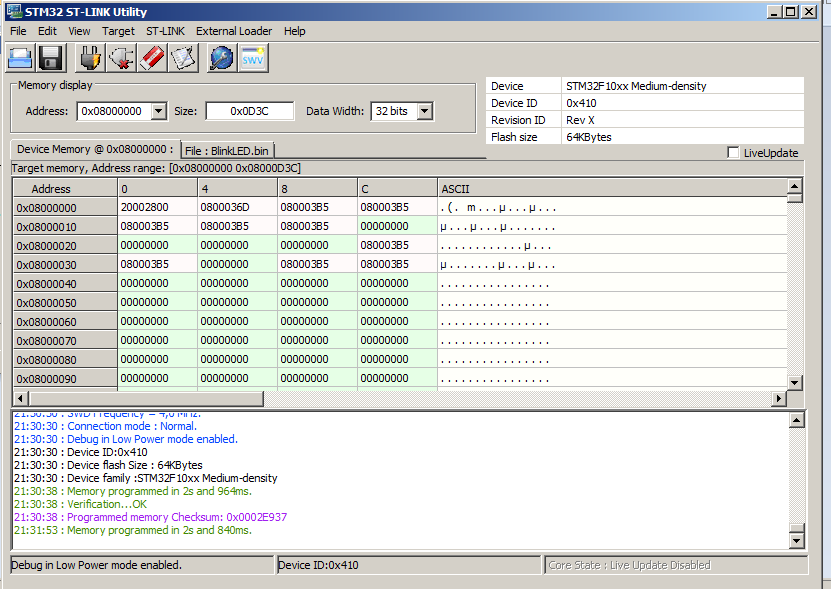

von Joe (Gast)
super, das bringt mich schon mal weiter.
ST-Link habe ich heruntergeladen und ein Firmewareupdate gemacht.
Unter den Options habe ich die "Read Out Protection" deaktiviert und
kann das Teil nun mit ST-Link beschreiben (leider geht die LED nicht an,
aber das ist erstmal zweitrangig).

von hp-freund (Gast)
Bei mir steht bei Debugger -> Script -> Use Default Script
Scheint der einzige Unterschied zu sein.
von Joe (Gast)
da sagt er bei mir SCRIPT NOT FOUND.
Wahrscheinlich weil ich kein Evalboard habe.
Wie sieht dein Skript aus?
Muss also mit deiner ebay103.cfg zu tun haben...

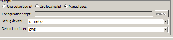

von Joe (Gast)
Hm man kann es auch direkt eingeben. Funktioniert leider aber auch
nicht. Den ST-Link findet er auch.
Habe "Manual spec" probiert, funktioniert auch.
Was geht bei dir nicht? Run/Step probiert?
