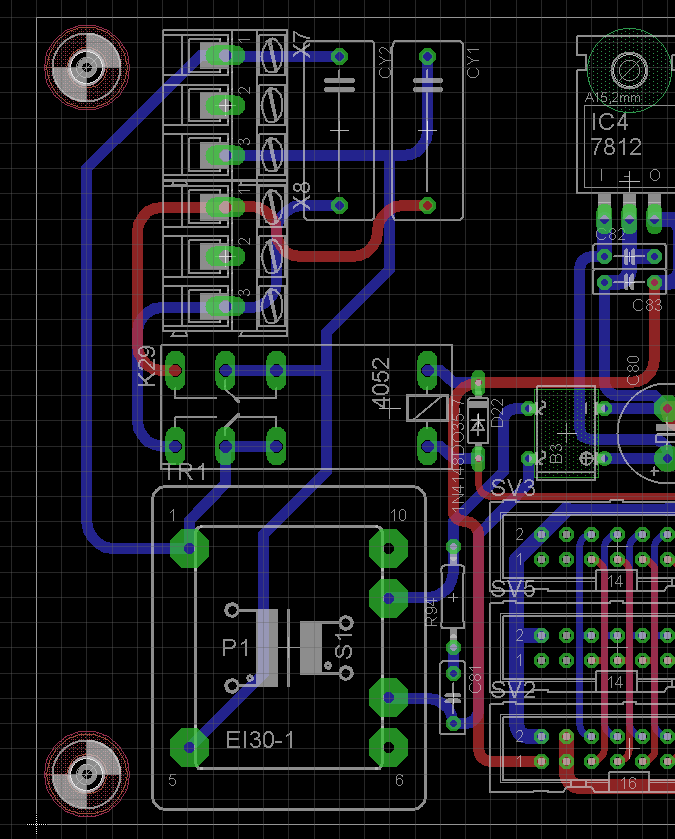

Ich habe eine Netzteilplatine für mein Projekt entworfen, ein kleiner
Trafo (unten Links auf dem Bild) bleibt ständig am Netz, bei Bedarf wird
mit dem Relais K29 ein Ringkerntrafo mit 100VA und ein zweiter
Printtrafo mit 10VA zugeschaltet. Hinter den Trafos hängen mehrere
Gleichrichter (der RKT hat 6 Abgriffe) und anschließend dicke Siebelkos,
der Einschaltstromstoß wird also heftig sein.
Mir ist das beim Layouten nicht aufgefallen, die Leiterbahnen sind aber
etwas mager dimensioniert auf der Netzspannungsseite, sie sind nur 1mm
breit. Die Leiterplatte habe ich schon ätzen lassen, ist fertig
bestückt. (FR4 1,55mm 35µm Kupferdicke + Stopplack) Dummer Fehler, mache
mir nun etwas Gedanken das die Leiterbahnen irgendwann "verdampfen" wenn
das Relais schaltet, meint Ihr die Leiterbahnbreiten sind noch zu
vertreten?
Danke!
Gruß,
Jan K.
Gast #4746865
>Auf der Primärseite fließt doch eh ein geringer Strom. Der
>Einschaltstromstoß ist so grob 4A, das halten die locker fürn paar ms
>aus.
Ich dachte bei RKT bis zu 50x Nennstrom? Wären grob 22A.
Gruß,
Jan

Gast #4747245
Ich wollte auch mal wissen, bei wie viel Strom so einen Leiterbahn
tatsächlich wegdampft.
Also: alte Platine mit Leitungen 0.3mm genommen und eine kräftiges
Labornetzteil angeschlossen. Ergebnis: bei Strömen so im Bereich 15A und
mehr hat diese immerhin einige Sekunden durchgehalten.
Bei 100VA hast du einen Nennstrom von <1A. Ich sehe da überhaupt kein
Problem.
Selbst wenn das so ist (ich kenne diese Fausformeln nicht), dann hält
eine 1mm breite Leiterbahn mit 35µ Cu auch diesen Strom locker für 1s
aus, sicherlich mit einer spürbaren, aber unkritischen Erwärmung im
üblichen Umgebungstemperaturbereich.
Erst, wenn man das Ganze bei 100°C und mehr betreiben will, muss man
nochmals darüber nachdenken ...
Natürlich würde man bei einer Neuentwicklung die von der Platinenfläche
vorgegebenen Reserven für einen erhöhten Leiterquerschnitt nutzen.

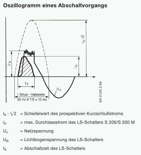

Gast #4747671
Cyborg schrieb:
> Andererseits sollte man auch den Strom im
> Kurzschlussfall betrachten und der ist nun mal von der Vorsicherung
> abhängig
Seit wann begrenzt eine Sicherung den Kurzschlussstrom? Ok, wenn sie
ausgelöst hat, wird er Null, aber vorher ist er so hoch wie es u.a. die
Zuleitungen zulassen, in einem 230V-Netz mit guter Versorgung können das
schon mal 10000 A sein.
Georg

>Wenn du da ein Problem siehst, also selbst erkannt hast, warum fragst
>du dann hier? Ich finde solche Fragen nach Absolution hier immer
>extrem unpassend und die Netiquette sieht das genauso.
Verstehe Dein Problem mal so garnicht, hätte ich erst fragen "dürfen"
nachdem die Leiterbahn weggebrannt wäre? (angenommen sie wäre das)
Ich bin jemand der im Normalfall nachdenkt bevor er was ausprobiert,
aber auch mir passieren Fehler. Deshalb Frage ich jetzt nach bevor die
Leiterplatte kaputt ist. "Sascha_" hat das schon richtig bemerkt:
>Es geht hier nicht um Absolution, sondern darum, den Fehler in Zukunft
>zu vermeiden. Und festzustellen, ob es überhaupt ein Fehler ist, die
>Leiterbahnen auf Nennlast auszulegen.
>Problem.
Danke für den Erfahrungswert, da bin ich beruhigt. :-)
Es handelt sich um ein Privatprojekt bzw. um ein Einzelstück, auch aus
Gründen der Lebensdauer vom Relais realisiere ich die
Einschaltsrombegrenzung wahrscheinlich trotzdem noch. Auf die Paar € für
die Bauteile kommt es nicht an.

Wo steht denn das es sonst keine (Schmelz)Sicherung gibt? Meine 1mm
Leiterbahn erwärmt sich bei 2,2A um ca. 10K. Bei mir fließen grob 500mA,
das ist von der Dimmensionierung OK.
http://www.mikrocontroller.net/articles/Leiterbahnbreite
Du schreibst weder das eine noch das andere, aber eine
Sicherung ist nun mal Pflicht, vor allem bei Basteleien
im Netzspannungsbereich. Ansonsten muss man eben sich den
Gegebenheiten anpassen und bei Hausabsicherung auch seine
Leitung entsprechend für den Kurzschlussfall dimensionieren.
Eine Stehlampe oder ein Toaster brauchen keine extra Sicherung,
weil die Zuleitung gewöhnlich fachlich korrekt ausreichend
dimensioniert ist.
Wenn du keine Sicherung in Höhe knapp über der Nennlast
dimensioniert einbaust, dann wird dein Gedankengang über die
Leiterbahnbelastung im Kurzschlussfall irgendwann für dich
eine völlig neue Erfahrung sein. Allerdings sind die Chancen
für einen Kurzschluss eher gering, aber nicht ausgeschlossen.
Wir wissen nicht, was deine Sicherungen können, aber die gewöhnlichen
Haushalts-Leitungsschutzschalter machen das; kuckst du
"Energiebegrenzungsklasse"
https://de.wikipedia.org/wiki/Leitungsschutzschalter#Ausl.C3.B6sung_bei_Kurzschluss
Das angehängte Bild stammt aus dem ABB-Prospekt "System pro M".
Gast #4751559
Bitte gib einen Link zum "System pro M" (Quellenangabe) an.
Evtl. ist es hier:
https://library.e.abb.com/public/7368200c84b92309c12572eb0031cc69/2CDC002071D0102.pdf
Ich denke mir mal, man sollte die Größenordnung im Auge behalten.
Gewiss begrenzen die modernen Automaten den Kurzschluss-Strom.
Aber ganz sicher nicht auf 16A, sondern eher auf ein Drittel (siehe
Diagramm) des "prospektiven Kurzschlussstoms". Und wenn der bei einer
neuen Installation  in der Nähe der Trafostation 6kA ist, wird der Strom
auf 2kA begrenzt. Damit ist eine 1mm Leiterbahn in wenigen ms in
Kupferdampf und -oxid umgewandelt.
Schau mal weiter unten im PDF, dort sind in den Diagrammen KS-Ströme bis
30kA.
Auf S.20 ist auch ein Beispiel angegeben: Ein S201-B16 löst bei einem
600µs langen 201 Ampere-Impuls  garantiert nicht aus.
> Evtl. ist es hier:
fast getroffen; aber in deinem pdf steht sogar noch etwas mehr drin,
z.B.:
> 30kA.
Ich hatte das Bild aus diesem pdf:
https://library.e.abb.com/public/3a05ecae3178f697c125705e00487a83/2CDC002053D0101.pdf
noch ein anderes interessantes:
https://library.e.abb.com/public/cb55bc645d4ab271c12579c200283b3c/2CDC400002D0104.pdf
