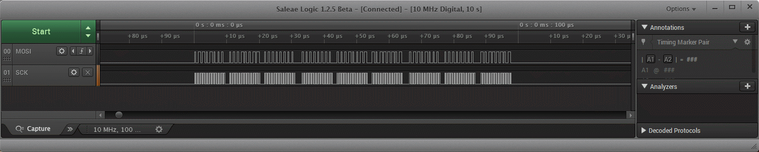

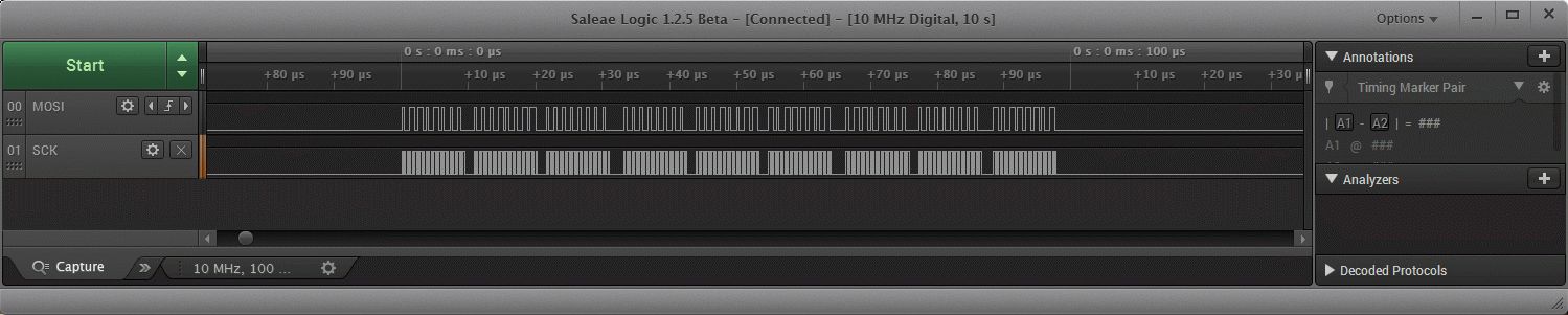

Ich habe WS2812B LED mit einem LPC1347 per SPI angesteuert. Fertige
wsDrive von mbed.org, hatte auf Anhieb funktioniert. Dann habe ich das

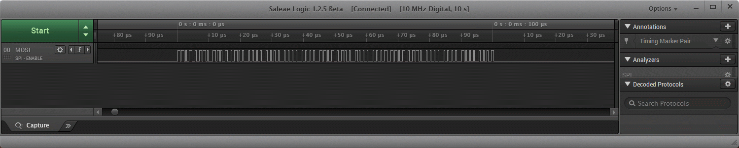

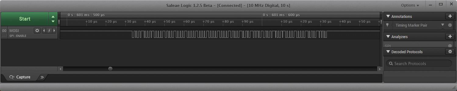

Gleiche mit dem LPC812 gemacht, funktioniert nicht. Bei der Fehlersuche
mit LA viel sofort auf das der MOSI Ruhepegel unterschiedlich ist: beim
LPC1347 ist er low und die Ansteuerung damit ok, beim LPC812 ist er high
und das verstehen die LED nicht. Ich habe alle CPOL/CPHA Modi probiert,
die ändern am MOSI Ruhepegel aber nichts.
Kennt hier jemand die LPC8xx so gut und weiss ob und wie man den MOSI
Ruhepegel umdrehen kann? Habe dazu im Usermanual nichts finden können.

Danke, aber CPOL beeinflusst nur den 'rest state of the clock (between
transfers)'.
Für die LED Ansteuerung wird nur der MOSI verwendet, der SPI Takt auf
2,4 MHz gestellt und dann wird ein WS2812 bit aus drei SPI bits
gebildet.
Damit ist das SPI zweckentfremdet, bei 'bestimmungsgemässen' Gebrauch
ist der Ruhezustand der MOSI Leitung eigentlich egal.
Open drain sind nur PIO0_10 und _11, die verwende ich nicht. Ansonsten
kann der MOSI auf einen beliebigen anderen IO Pin gelegt werden.

habe es hinbekommen. Die Lib benutzt eine BurstSPI Implementierung die
für SPI write only ist. Das HW SPI im LPC8xx hat wieder neue Features
und der Treiber hat nach dem Senden ein EOT Flag gesetzt. Das schaltet
dann das SPI ab. Für 'richtiges' SPI ok, für WS2812 Ansteuerung nix gut.
