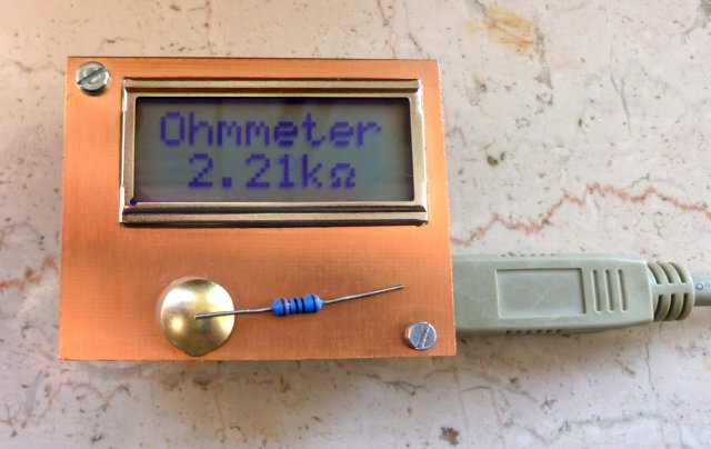

Guten Tag,
Ich überlege mir für ein sich in der Planung befindliches Projekt wie
man möglichst einfach mit einem ATmega 8 (oder andere AVR) Widerstände
(1Ohm-10M) ausmessen kann.
Das Prolem ist das der ADC nur 10 Bit Auflösung hat und man somit nur
mit extremer Ungenauigkeit den gewünschten Bereich abdecken kann.(als
Schaltung hätte ich an einen Spannungsteiler gedacht)
Es gibt inzwischen gibt es ja ADC IC's mit Auflösungen z.B. 32 Bit.
Diese sind aber teuer und auch nicht bei dem Versender meiner
Wahl(Reichelt) zu haben.
Kurz : billig und mit wenigen Bauteilen Widerstände in Bereich von 1 -
10M Ohm messen.
Wie würdet ihr das Problem lösen?
Danke schon mal im Voraus.
ein solches Ohmmeter lässt sich tatsächlich leicht mit einem ATmega8
Controller und wenigen zusätzlichen Bauteilen aufbauen. Die Genauigkeit
ist nicht berauschend, aber zum schnellen Sortieren von E12/E24
Widerständen dank Autorange bestens geeignet. Anbei ein Foto meines
R-Meters. Firmware und Platinenlayout gibt es hier:
http://tneveling.bplaced.net/ohmmeter.html
Thomas

OP
Vielen Dank für die Antworten.
Ich denke ich werde das so lösen wie in den Links von Thomas und Axel
beschrieben.
Der AVR misst über einen Spannungsteiler bei dem er die bekannten
Widerstände passend zu schaltet.
Ist zwar nicht sehr genau, wenn es aber dafür reicht um E24 Reihen zu
sortieren find ich das in Ordnung.
Ich hatte auch über eine Messung mit einem RC Glied nachgedacht, da
scheint mir aber der umschaltbare Spannungsteiler genauer zu sein.(die
Zeitmessung wäre in der Programmiersprache die ich benutzen will
(Bascom) nicht so einfach, man müsste die Abfrage eher in was
schnellerem machen.)
Mit freundlichen Grüßen
Steven
