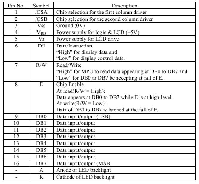

ja es ist eines! ich habe es geschafft es erfolgreich anzuschließen!
jetzt müßte ich nur noch es schaffen das display prüfen zu können:
angeschlossen habe ich es so, das ich:
pin a0 = csb
pin a1 = csa
pin a2 = d/i
pin a3 = r/w
pin a4 = en
pin c0 ... c7 = db0...db7
spannung ist schon dran! jetzt brauche ich nur noch ein kleines proggi,
egal in welcher sprache das etwas auf dem display ausgibt damit ich weiß
das es geht! danach kann ich mich ans programmieren machen! aber so
lange ich nicht weiß ob es geht weiß ich auch nicht ob ich einen fehler
im programm habe! kann mir jemand helfen??? BITTTE!

Da fehlt noch Pin 5: Vo.
Wenn man nun wüßte, was für ein Display das ist, dann könnte man auch
sagen, was da dran muß. Meistens eine negative Spannung, könnte aber
auch eine positive sein. Also irgendwo zwischen -20 und +5 V.
Ohne Anschluß an diesen Pin ist es eher unwahrscheinlich, daß irgend
etwas angezeigt wird.
Dann wäre es noch wichtig, welchen Controller das Display beherbergt.
Ohne Controller -> nix wissen Befehlssatz -> nix Tipps für Programm.
HD61202
VO ist 5V

Also es ist ein varitronix Display: MGSL 12864 HT Pinbelegung des
Dispalys siehe 2. Mailing. Anchluß an meinen AVR siehe Mail 5. Die
Versorgungsspannung für Display und die Chips jeweis +5V.
2 Controller für die vertikale jeweils ein hd61202, für die horizontale
ein hd61203.
