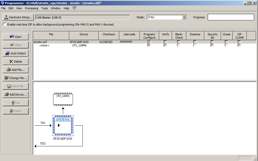

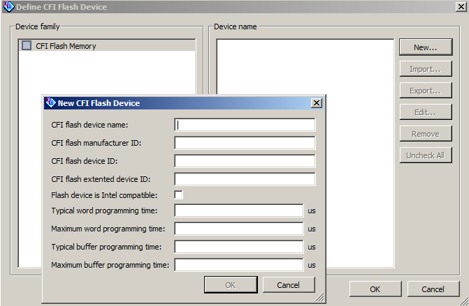

OP #4754043
Das klingt sehr interessant und in der Tat, ich kann da im Programmer
Werkzeug einen Flash hinzufügen. Aber irgendwie nicht genauer
spezifizieren und dem auch keine Datei zuweisen die dann darauf
geschrieben werden soll. Wie macht man das? Gibt es dazu eine Anleitung?
Ich finde nur immer den nios2-flash-programmer ...

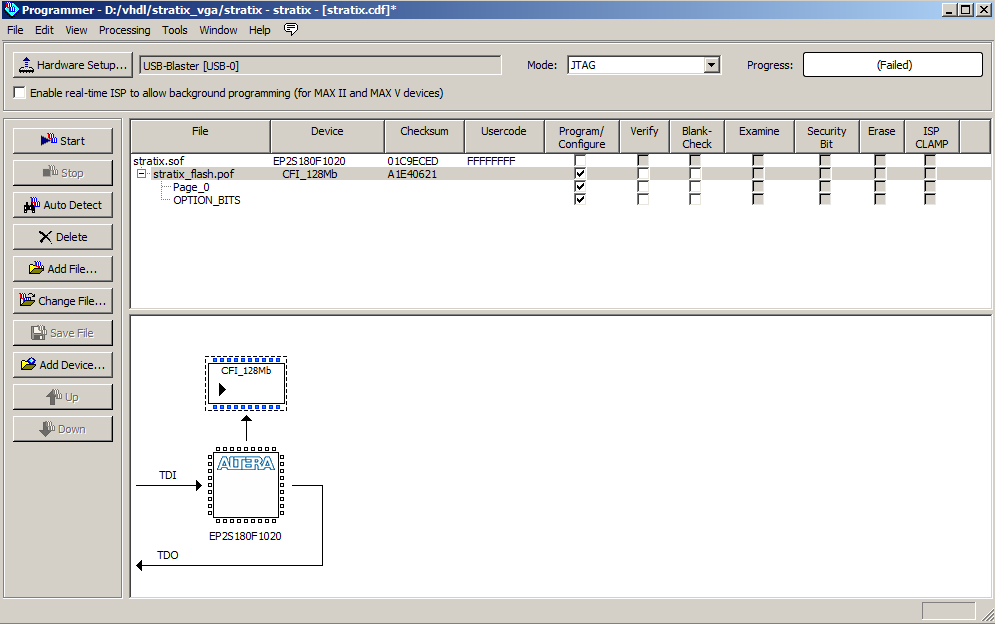

OP #4754838
Vielen Dank, das Tool kannte ich noch nicht, aber ich weifl jetzt nicht
wirklich was ich da einstellen soll.
Also der Flash Stein AM29LV128MH, der wird doch parallel angebunden
oder? W‰hlt man Active Parallel muss/kann man f¸r High und Low Byte
extra Files angeben und auch einen Configuration Master (ist das dann
wieder ein NIOS?).
Jedenfalls wenn ich Passiv Serial oder Passiv Parallel ausw‰hle und das
dann ins Flash schreiben will, dann Failed das immer. Leider ohne
Fehlermeldung.

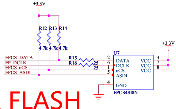

Warum bastelst Du Dir nicht einfach einen der EPCS an das Board?
Viel Erfolg!

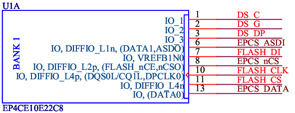

Gast #4767653
Wie der anzuknueppern ist, sollte aus dem Schaltbild jedes
Evalboards hervorgehn, der den gleichen FPGA-Typ benutzt.
So viele Anschluesse sind das ja nicht...
Der EPCS muss auch zum Typ matchen. Ich hoffe Du hast da
vorher mal in die Doku geguckt.
Wenn kein EPCS angeschlossen ist, koennen die IOs beliebig
verwendet werden, evtl. liegen sie also vllt auf den "normalen"
IO-Anschluessen Deines Boards.
