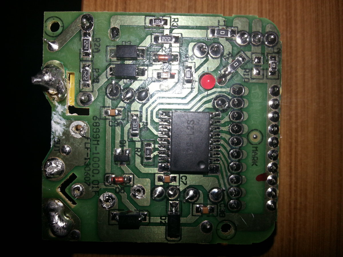

habe hier eine pollin funksteckdose und möchte sie so umbauen das der
relay nicht Dauer Haft schaltet, sondern nur einmal kurz um ein
Stromstoßschalter umzuschalten wenn man auf die Fernbedienung drückt.
Auf der Platine steht 6899m-1000
Hat bitte jemand eine Idee wie man sowas günstig bauen kann?
Mach mal ein Foto. Die Bezeichnung der Platine ist in dem Fall
uninteressanter als die Bezeichnung des Dekoder ICs. Du musst vermutlich
aus den Flanken des Relaissignals Pulse erzeugen - so eine Schaltung
heisst 'nicht retriggerbares Monoflop'.

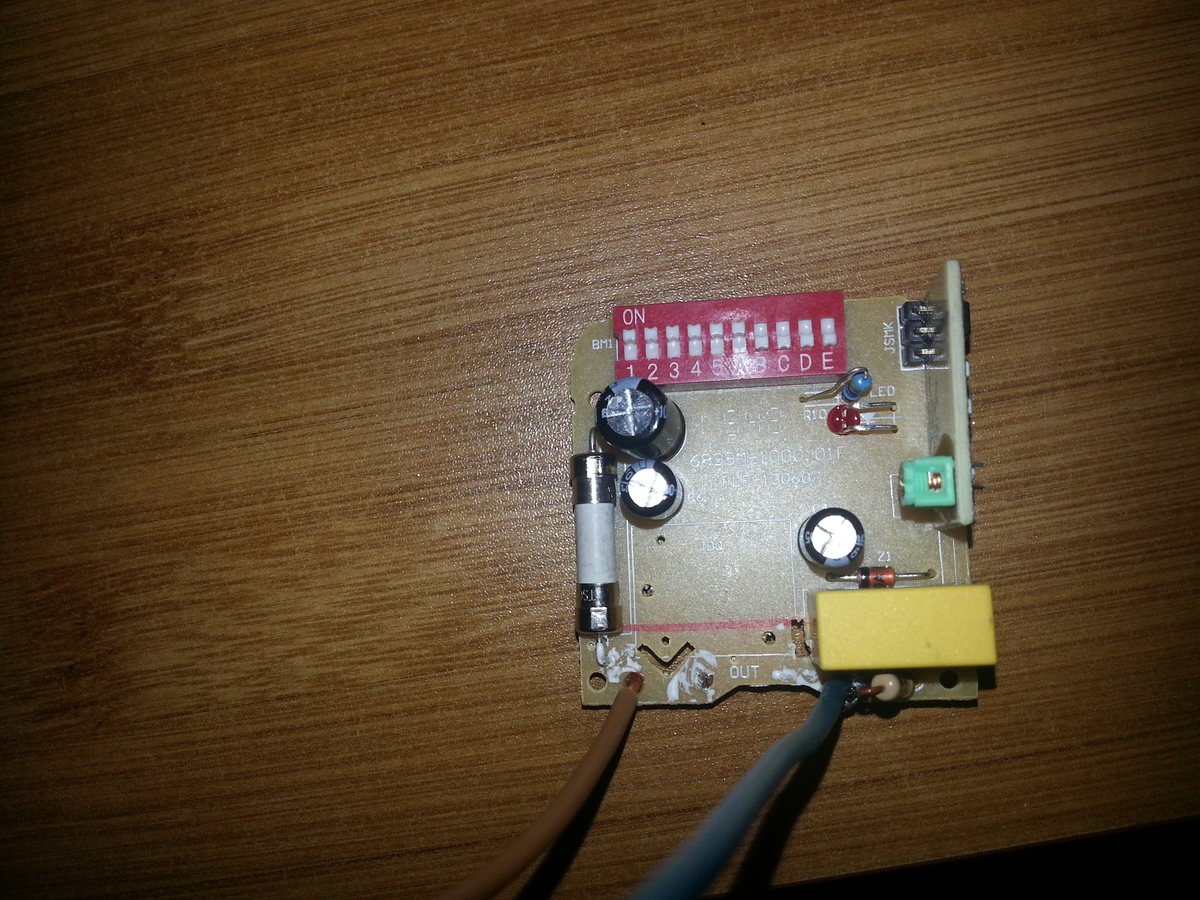

von Afdigabliri (Gast)
Hier ein Bild der Schaltung, Relais ist im Moment draussen
Hauptsächlich sind da direkte Reflektionen vom Blitzlich zu sehen, aber
kaum lesbare Bauteilbezeichnungen.
Üblicherweise gibt es von den Dekodern verschiedene Versionen fürs
Schalten (Latch) und fürs Tasten (Momentary) von Ausgängen, z.B. beim
weit verbreiteten PT2272
Ja, nun diese kann man auf deinem Foto gar nicht lesen. Das 'L2' deutet
aber, wie Wolfgang schon schrieb, auf die 2 Kanal 'latched' Version des
PT/SC 2272 hin. Auch die Belegung des Chips scheint zu passen.
Es bleiben dir 2 Möglichkeiten:
Einmal suchst du nach einem 'PT2272 M2' in SOIC 18 und ersetzt den
vorhandenen Chip. Wird nicht so einfach sein, da der Kiesel nicht beim
normalen Händler verfügbar ist.
Du baust eine Schaltung, die die Ein- und Ausschaltflanken des
Ausgangssignals auswertet, zapfst bspw. die LED an und gewinnst daraus
die Pulse. Stichworte, wie schon mal erwähnt, sind 'Flankentriggerung'
und 'Monoflop'.
Ausserdem gibts noch die 'Schlachte' Möglichkeit. Pollin hatte bis vor
kurzer Zeit Funkdimmer fürn Appel und Ei im Programm, bei dem die 'M'
Version zum Einsatz kam, um einen Dimmerkreis zu steuern. Dadrin war
also der Chip, den du brauchst. Leider nicht mehr im Programm. (Waren 4
Stück für 5 Euro oder so).

von MaWin (Gast)
8029-L2S gegen PT2271-M2S ersetzen.
von Fernbedienung (Gast)
Ich denke es ist einfacher die Fernbedienung umzubauen, denn diese
sendet jeweils die Daten fürs Einschalten bzw. Ausschalten.
