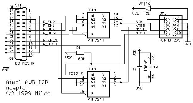

Ich hab mir endlich mal WinAVR runtergeladen, und versuche nun auch das
dazugelieferte AVRDude zum laufen zu bringen. Ich habe den ueblichen
STK-200 Parallelport-Eigenbau-ISPprogrammer, der unter PonyProg auch
bestens funktioniert.
Versuche ich es aber mit AVRDude bekomme ich folgende Fehlermeldung:
avrdude -p atmega8 -P lpt1     -c pony-stk200    -U
flash:w:hinderniss.hex
avrdude: AVR device not responding
avrdude: initialization failed, rc=-1
         Double check connections and try again, or use -F to override
         this check.
Nicht weiter verwunderlich, dass es mit der -F Option auch nicht funzt.
Hat jemand eine Idee woran das Problem liegen kann? Wie gesagt unter
PonyProg geht's einwandfrei, waere aber schoen den integrierten
AVRDude benutzen zu koennen.

hab das gleiche Problem, wie von Zennehoy im ersten Beitrag
beschrieben. Ponyprog funktioniert, avrdude nicht.
Man muss dem Problem doch auf den Grund gehen können!
Gast #306305
hat sich erledigt, bei meinem ISP-Programmer klappt es seltsamerweise,
wenn ich anstelle von pony-stk200 einfach stk200 als parameter für den
Programmer übergebe:
avrdude -p atmega128 -P lpt1 -c stk200 -U flash:w:led.hex
