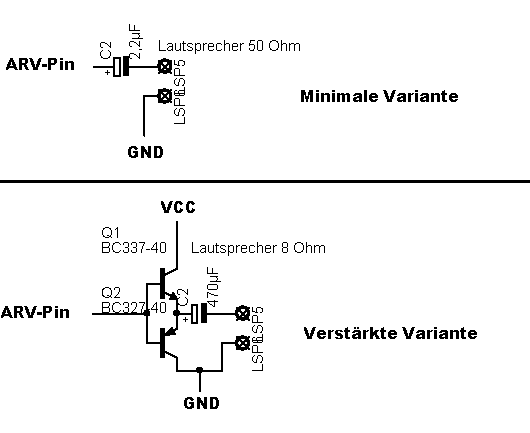

@Profi und Rufus: Also das mit dem AD Wandler hab ich verstanden, aber
wie sieht die außenbeschaltung genau aus??? passt es so wie im
anhang??? Beide Varianten OK???
von Profi (Gast)
Die Gegentaktendstufe gibt bei kleinen Pegeländerungen (+/- 0,7V) gar
nichts aus, zumindest einen Widerstand vom Port zum +-Pin des Cs,
besser ein Audio-Endstufen-IC aus einem Walkman oder Handy.
Für die im oberen Link beschriebene 1-bit-Ausgabe könnte die
Gegentaktschaltung in etwa funktionieren, da nur digital angesteuert
wird,

aber das andere mit nur einem C passt oder??? Is halt dann leise

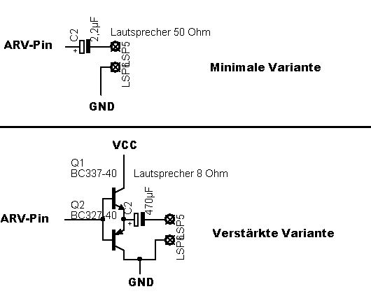

Hab 2 Fragen dazu:
- Wie regel ich bei dem Teil die Lautstärke???
- Wie viel Watt dürfen die Lautsprecher haben das man noch was hört???
- muss ich das teil durch den kondensator da anschließen(siehe anhang)
oder über 2 kondensatoren, also einen am ausgang vom DAC und den
anderen so wie im Bild???

von Winfried (Gast)
Du kannst das Eingangssignal über ein Poti regeln. Poti zwischen Eingang
ssignal und Masse, Mittelabgriff geht an den Verstärker. Z.B. 50 KOhm
Poti.
0.1-0.25 Watt sind schon ganz ordentlich, um was zu hören. Auch kleine
Schallwandler mit z.B. 12mm Durchmesser reichen für weckerartige
Piepstöne. Gibt es bei Reichelt.
Kondensator muss sein, um Gleichspannungsanteile rauszufiltern.
