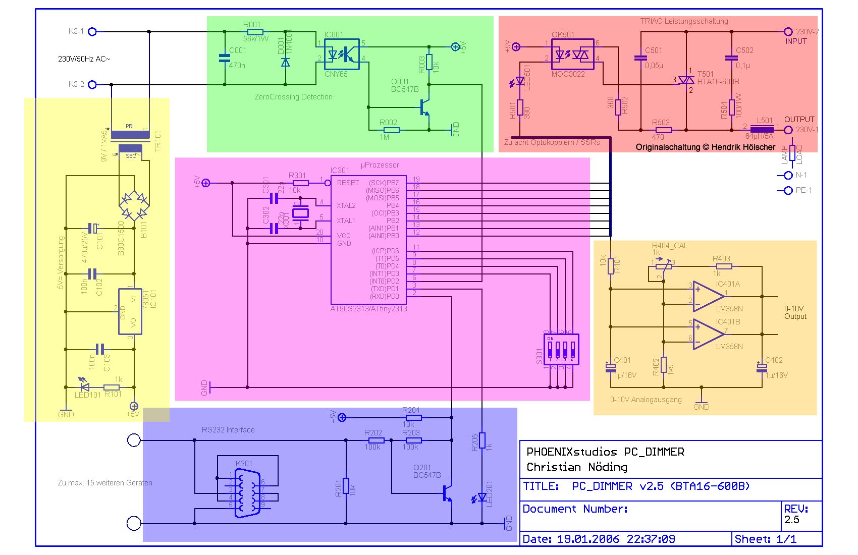

Hi! Auf meiner Website www.pcdimmer.de habe ich eine
Nulldurchgangserkennung mittels Optokoppler verwirklicht. Dies ist
absolut sicher, da mit entsprechendem Bauteil galvanisch bis über 1000V
getrennt wird.
Schau dir das mal an. Unter www.hoelscher-hi.de hat Hendrik Hölscher
auch eine ähnliche Schaltung :)
viel Glück!

auf der Sekundärseite hast du eine Phasenverschiebung, die unter
Umständen zu fehlerhaftem Zünden des TRIACs führen kann.
Mit A/D-Wandlern habe ich mal experimentiert, aber die Ergebnisse waren
eher mäßig. Mit der eben beschriebenen Schaltung auf www.pcdimmer.de
kann man super einen Interrupt bei fallender Flanke am µProzessor
starten. Habe sehr gute Ergebnisse damit erzielt.

@Chris Nöding: Das schaut gut aus das einzige womit ich bei deiner
Möglichkeit bedenken habe, ist der Widerstand nach dem Gleichrichter da
hier ja irgendetwas um die 350V anliegen traue ich den Widerständen
nicht. Welche Typen hast du da verwenden. Ich habe hier nur so nen
gemichten Beutel mit 1/4tel Watt Widerständen den ich mal vor Jahren
bei Conrad gekauft habe und ich denke nicht das die 350V vertragen oder
tut sich die Spannungsfestigkeit mit dem in Reiheschalten erhöhen?

@Thomas O.:
Ich nutze einen 56kOhm Metallfilm-Widerstand mit 1 Watt. Niedriger darf
er aber sicher nicht sein. Bislang laufen meine Dimmer mit dieser
Schaltung etliche Stunden nonstop ohne Probleme. Auch der Widerstand
wird nicht warm. Man kann die Schaltung also ohne Bedenken aufbauen -
sie ist erprobt und für gut befunden ;)
