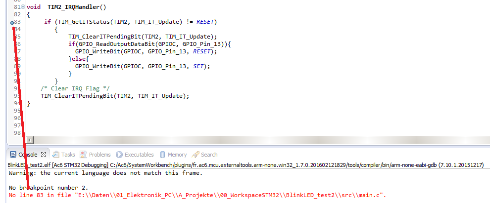

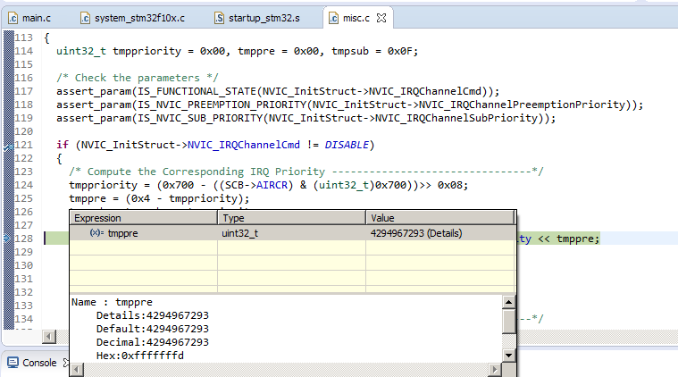

Steppe ich mit dem Debugger durch kommt mir eine Stelle in der misc.c
komisch vor (siehe Bild im Anhang).
Der Code an der Stelle sieht folgendermaßen aus:
    /* Compute the Corresponding IRQ Priority --------------------------------*/
    tmppriority = (0x700 - ((SCB->AIRCR) & (uint32_t)0x700))>> 0x08;
    tmppre = (0x4 - tmppriority);
    tmpsub = tmpsub >> tmppriority;
    tmppriority = (uint32_t)NVIC_InitStruct->NVIC_IRQChannelPreemptionPriority << tmppre;
    tmppriority |=  NVIC_InitStruct->NVIC_IRQChannelSubPriority & tmpsub;
    tmppriority = tmppriority << 0x04;
Bin leider ziemlich ratlos.

von JD (Gast)
Hallo und guten Morgen,
ich habe meinen Code so weit abgeändert. Bringt keine Verbesserung. Ich
habe irgendwie das Gefühlt, dass es nicht am Code liegt sondern an
flascher Einsellung von irgendwas. Ändere ich den NVIC_IRQChannel z.b.
auf TIM3_IRQ blinkt eine LED (in den Interrupt läuft er
selbstverständlich nicht). Timer3 ist ja auch nicht aktiv. Aber sobald
er einen Interrupt auslöst (TIM2_IRQ) landet er an dieser stellte:
 * @brief  This is the code that gets called when the processor receives an
 *         unexpected interrupt.  This simply enters an infinite loop, preserving
 *         the system state for examination by a debugger.
 * @param  None
 * @retval : None
    .section  .text.Default_Handler,"ax",%progbits
Default_Handler:
Infinite_Loop:
  b  Infinite_Loop
  .size  Default_Handler, .-Default_Handler
D.h. er bekommt einen Interrupt, welchen er nicht kennt. Kann es sein,
dass er die Fkt. TIM2_IRQHandler() einfach nicht findet? Oder kann es
sein das die ebay STM32F103 boards nichts taugen? Ich meine der Code ist
relativ überschaubar, er generiert einen Interrupt aber den Falschen,
der Timer läuft.
@Christian: In deinen Code schaue ich nun als nächstes.

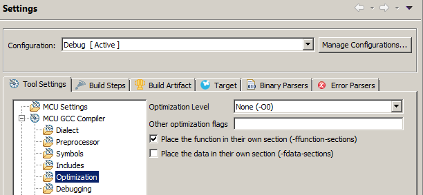

von Christian J. (Gast)
Diesen Zirkus hatte ich auch mal. Es lag letztlich daran, dass ich mit
den Optimierungsstufen des GCC Murks gebaut hatte. Schaltete ich die
alle ab lief es wieder. Ich habe da Stunden um Stunden gesucht und
landete auch ewig in dem Exception Handler. Strip deinen Code erstmal
soweit runter, dass alles aus ist bis auf den Timer, also LEDS usw alles
raus. Du kannst das im Debugger gut sehen. Ich arbeite mit Embitz 1.0
und dem GCC.
Ich empfehle Dir den Code erstmal mit O0 zu kompilieren und dann
schrittweise zu optimieren. In meiner Firma sind Optimierungen per
Coding Richtlinien ganz verboten und das aus gutem Grund.
Ich habe diese kleinen DIP40 Boards von ebay für 6 Euro fuffzig wo der
F103 drauf ist, die spielen aber gut. Nur musst Du auch die JTAG
abschalten.
Guck Dir in meinem Code nur mal die Main.c an, was ich da alles
eingestellt habe vorher. Und die Inits der Timer im sysinit.c Das alles
läuft durch auf höchste Optimierungstufe inzwischen.
BITTE Code als File anhängen und nicht einfach in den Beitrag posten.
Dazu gibt es auch Tags, die benutzt werden können !

von JD (Gast)
Hallo Christian,
Code optimierung war und ist aus. Oder gibt es noch andere Stellen?
Wie schalte ich den JTAG ab?
Ich habe deinen Code probiert -> gleiche Problem. Das komische ist:
Deklariere ich die TIM2_IRQHandler vor der main und beschreibe sie
hinter der main, kann ich nicht mal mehr einen Breakpoint setzten.

Was ich immer noch komisch finde, er kann keinen Breakpoint im Handler
setzen, d.h. der ist weg.
Wenn Du keinen Break setzen kannst, dann wurde für den Source Code kein
Code erzeugt. Schon mal dran gedacht, dass die CPU einen weg hat? Ich
habe mir durhc Anfassen der Pins auch einige GPIOs zerschossen.....

Geht nicht, der Eimer muss spielen! Da ist nichts mehr falsch
dran, außer in deiner IDE, die ich nicht kenne.
Startup Code, Compiler Options, Linker Options? Vielleicht postet du den
Cracks hier mal den Parameter String des Compilers, den die IDE zusammen
gebastelt hat.

Code wo kein BP setzbar ist existiert nicht! Dann hat der Compiler den
weg optimiert, er nimmt nur das rein, was er erreichen kann und was
irgendwo deklariert ist. Prototypen stimmen hoffentlich.
