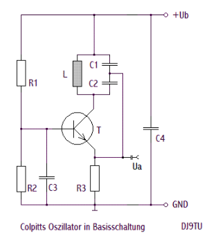

Colpitts Basisschaltung
Gast #4759207
Vielleicht liegt es an den teilweise fehlenden Verbindungspunkten? Oder
an dem 1NF und nicht 1nF? Oder an der großen Kurzschlußbrücke über Q1
und benachbarte Bauteile?
#4759264
Tausch mal C1 und C2 gegeneinander aus. So belastet der
Emitterwiderstand den Schwingkreis zu stark. Ausserdem braucht das Teil
ein Startimpulse zum anschwingen. So hast du nur ideale Bauteile drin
die nicht rauschen und so ein Oszillator startet aus dem Rauschen raus.
