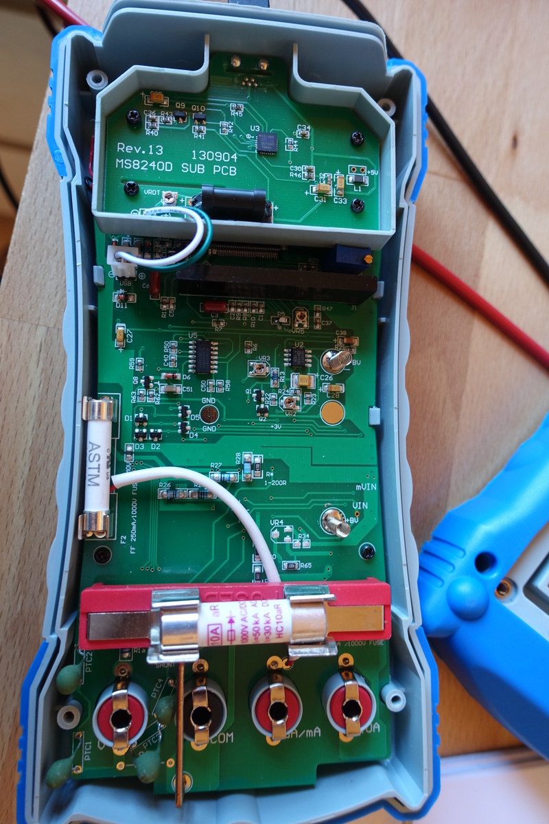

Innenleben
Messanschlüsse:
Die Anschlüsse sehen von vorne recht stabil aus.
Wenn man dann das Gehäuse aufschraubt, ist man doch etwas entäuscht.
Wobei ich sagen muss das sie doch recht gut halten und gut zwischen den
Gehäuseteilen eingeklemmt sind.

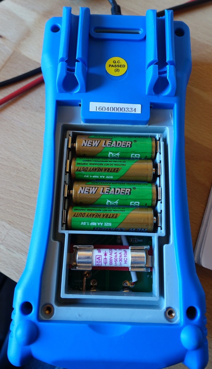

Stromversorgung:
4x AA Batterien versorgen das Multimeter.
Da die Batterie in der Rückseite stecken sind Federkontakte auf der
Haupt-Platine verbaut.
Sollte meiner Meinung nach kein Problem darstellen, da man eigentlich
das Rückteil nicht abnimmt / bzw. abnehmen sollte.
Sicherungen:
- 10A Keramik-Sicherung (1000V)
- 250mA Keramik Sicherung (1000V)

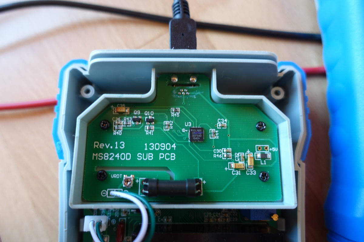

USB Verbindung:
Die kleine Platine über dem Haupt-Chip regelt die USB Verbindung.
auf ihr ist auch der Optokoppler. Die Stromversorgung dieser Platine
erfolg über den USB Port.
Die Daten werden auf eine 2 Pin Stiftleiste von der Hauptplatine
ausgegeben.
Ich vermute, dass diese Schnittstelle auch bei den Modellen ohne USB
vorhanden ist.

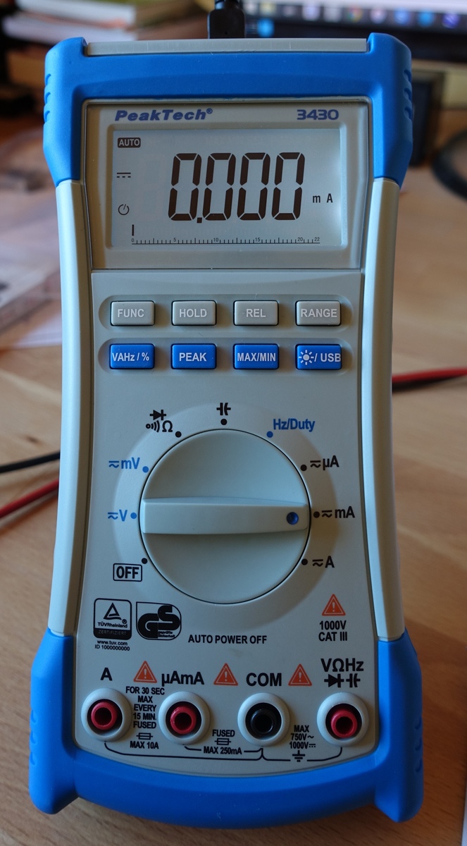

Gesamteindruck
Das Gehäuse fühlt sich recht Billig an aber stabil.
Die Messdaten soweit ich das abgleichen konnte (Chauvin Arnoux C.A
5220G) stimmen auch. Bzw sind innerhalb der angegebenen
Messungenauigkeit des Herstellers.
Das Display ist groß, so wie das gesamte Gerät. Ich würde es eher nicht
als mobil bezeichnen aber für Messaufbauten umso besser.
Die mitgelieferten Messspitzen sind die normalen PeakTech 10A
Messspitzen.
Das negativste an dem Teil ist das Piepen, man kann es nicht
deaktivieren.
