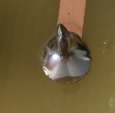

Guten Tag an alle,
ich bin gerade dabei ein Relais auf eine Platine zu löten, allerdings
habe ich gelesen, dass eine gute Lötstelle glänzend ist, zumindest bei
bleihaltigem Lot.
Bei mir fließt das Lot zwar direkt schön um den Draht und die Leiterbahn
herum, hat die Vulkanform und glänzt auch schön. Sobald ich allerdings
den Lötkolben entferne wird die Lötstelle matt. Man kann richtig schön
sehen wie der "Vulkan" vom Boden bis zur Spitze matt wird, innerhalb von
einer Sekunde.
Ich löte mit 350 Grad, habe aber testweise auch 450 Grad ausprobiert,
das Ergebnis bleibt das selbe.
Wenn ich eine fertige Lötstelle nochmal mit dem Lötkolben erhitze wird
sie wieder sofort glänzend. Geh ich wieder weg, wird sie wieder matt :(
Meine Lötstation ist eine Weller WECP-20, Lötzinn von Stanol 1mm F-SW26
S-SN60PB39CU1. Das steckt doch 39% Blei drin oder irre ich mich?
Ich erhitze den Fuß des Relais und die Leiterbahn mit dem Lötkolben und
halte das Lot an den Fuß des Relais, falls das noch eine Rolle spielt :(
Weiß jemand was ich falsch mache? Oder mach ich gar nichts falsch und
das ist normal?

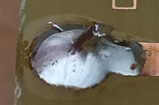

Gast #4762349
Kann man mit den Fotos etwas anfangen?
Welchen Mangel könnte ich denn haben?
Ich habe jetzt von 200 bis 350 Grad in 50Grad-Schritten alles probiert.
Das Ergebnis ist immer das gleiche. Bei niedrigen Temperaturen dauert es
allerdings etwas länger bis es matt wird.
Die Lötstelle vom ersten Foto sieht auf dem Bild relativ gut aus würde
ich sagen. In echt sieht sie aber eig genauso aus wie die anderen...
Gast #4762374
Ich finde, dass die Lötstellen nicht gut aussehen. Das Lot schmiegt sich
nicht richtig an den Pin des Bauteils an. Es scheint eher nur drumherum
zu fließen.
Siehe http://www.2sound.de/images/images_main/loet01.gif
Im linken Teil des Bildes schmiegt sich das Zinn an das an den Pin des
Bauteils an. Im rechten Teil ist das nicht der Fall. Das Foto des TO
liegt wohl irgendwo in der Mitte dazwischen.
#4762378
Sieht doch garnich so schlecht aus.
Nur bei den 2letzten Photos sieht's so aus, als sei der Draht etwas zu
oxidiert, um nur mittels Flussmitte bekämpft zu werden. Mit ner
Schleifmatte/Papier (~240) mal drüber gehen. Das Kupfer hat auch noch
Ätzspuren, ohne geht's leichter (Scheuerpulver u. gut abspülen,
Glasfaserstift...).

Für mich sehen alle drei Lötstellen nicht matt sondern glänzend aus.
Das ist vielleicht eine Frage, was Du bei "Glänzend" erwartest.
Auf den Fotos sieht man Reflexe auf dem Lötzinn. Diese Lichter sind
relativ scharf begrenzt, nicht diffus, und haben eine spiegelnde
Wirkung. Das, wie ich das sehe, glänzend.
Matt, könnte man auch als "stumpf" bezeichnen. Unscharfe, diffuse, stark
delokalisierte Reflexe.
Wenn man ein bisschen sucht, findet man sicher auch gute Beispielfotos
im Netz.
Also jedenfalls, sehen die Lötstellen für mich gut aus. (Ich habe das
Mal gelernt).

Wenn selbst das SW26 die Pins nicht sauber bekommt, wird man wirklich
erstmal zur mechanischen Vorreinigung greifen müssen... Da besteht
wirklich noch etwas Verbesserungsbedarf, normalerweise ist Lötzinn und
Pin identisch/nahtlos glänzend, weil das Zinn am Pin auch aufschmilzt
und sich mit dem Lötzinn vermischt. Davon abgesehen finde ich den
Glanzgrad aber OK.

Ich denke, die Lötstellen im Foto sind prinzipiell gar nicht schlecht.
Das "matte" Aussehen kann z.B. entstehen durch
- zu hohe Löttemperatur (wie schon vorher von jemandem erwähnt)
- Vermischung bleifreier Bauteilverzinnung mit bleihaltigem Lot
- evtl. durch den Kupferanteil (altmodisches Bleilot enthält kein
Kupfer)
Einige Legierungen sehen nach dem Erstarren durch Kristallbildung matt
aus. Das muß nicht unbedingt ein Qualitätsmangel sein. Typische kalte
Lötstellen wirken meist viel rauher als die hier gezeigten, auch ist die
Benetzung bei diesen fast immer sichtbar schlechter.
Gast #4772272
Ich denke , das Problem liegt häufig am oxydiertem Bauteile Anschluss wo
man geneigt ist länger zu löten damit um den Draht das Zinn sauber
rumläuft. Damit wird die Lötstelle aber zu heiß, das Flussmittel
verdampft komplett und dann wird das Zinn matt und noch schlimmer
teigig. Bei solchen Bauteilen
sollte man vorsorglich die unsaubere Oberfläche aufrauhen. Ich löte mit
Fluitin 1532 Sn60. Dieses Zinn taugt auch für harte Fälle, war aber bei
uns in der Fa. bei der Reparatur von Leiterplatten wegen des etwas
agressiven Flussmittels verboten. Man hätte die Platinen wieder waschen
müssen.  Da ich privat sowieso alle Platinen nach dem löten wasche
stellt das kein Problem dar.
