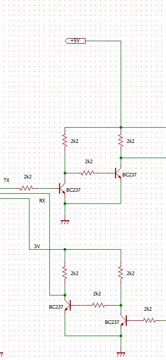

Für meinen Schaltungsentwurf liegt dieser Thread zu Grunde:

Shiftit schrieb:
> Ich habe das wie im Anhang ersichtlich gelöst.
> Easy going, bis 100 kHz.
Was für ein Lötaufwand.

Hallo
@shiftit
Diese Lösung wurde im von mir angegebenen Thread diskutiert und
verworfen zu Gunsten des Inverter-ICs.
Ich konnte die Stelle identifizieren. Nicht maskhi und masklo an sich
müss en vertauscht werden, sondern deren Reihenfolge ganz unten in der
Datei in der Zeile:
 : "r" (curbyte), "I" (_SFR_IO_ADDR(ws2812_PORTREG)), "r" (maskhi), "r" (masklo)
