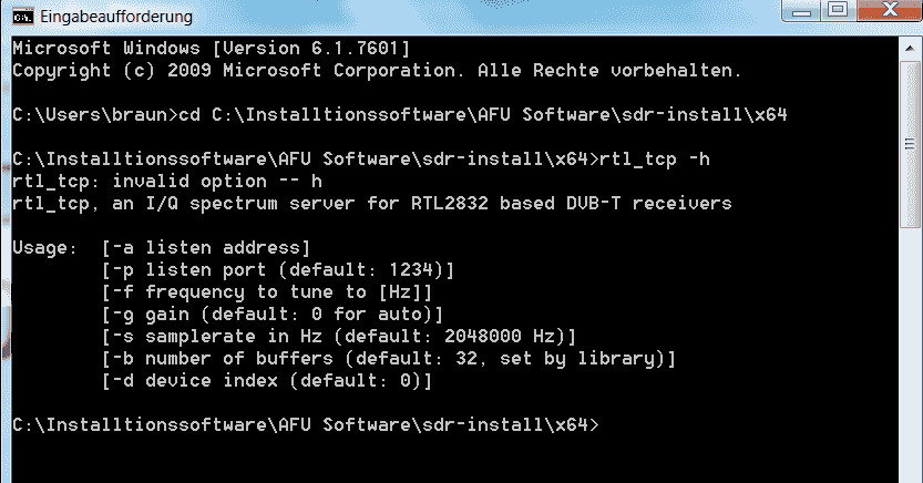

Ich möchte einen RTL-SDR Stick am Hauptrechner und an seiner Antenne
belassen und in meinem WLAN zu einem ANDROID Tablet per TCP streamen.

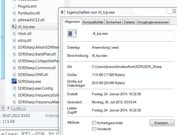

Soweit ich das verstehe, sollte ich RTL_TCP.EXE auf dem WINDOWS PC
ausführen. Ich finde diverse Versionen RTL_TCP.EXE.
Allen Versionen ist gemein, dass sie auf dem WINDOWS PC nicht ausgeführt
werden können ?
WINDOWS 7 64Bit professional.
Ich bin Admin, ich habe es als Admin ausgeführt, mit WINDOWS 7
Kompatibilität und, und, und.
Der Stick funktioniert am PC soweit problemlos, per USB.
Danke und Grüße
Werner
Gast #4765814
Steht bei deiner Quelle für diese Software nicht bei welche Runtime(s)
es benötigt? Der Fehlercode deutet auf jedenfall auf eine fehlende
Runtime hin.
Gibts zu der Software kein Setup-Programm (die solche Abhängigkeiten
eigentlich installieren sollten)?
Notfalls:
https://www.computerbase.de/downloads/systemtools/all-in-one-runtimes/
(meist fehlt eine C++ Runtime oder eine .NET-Version)
