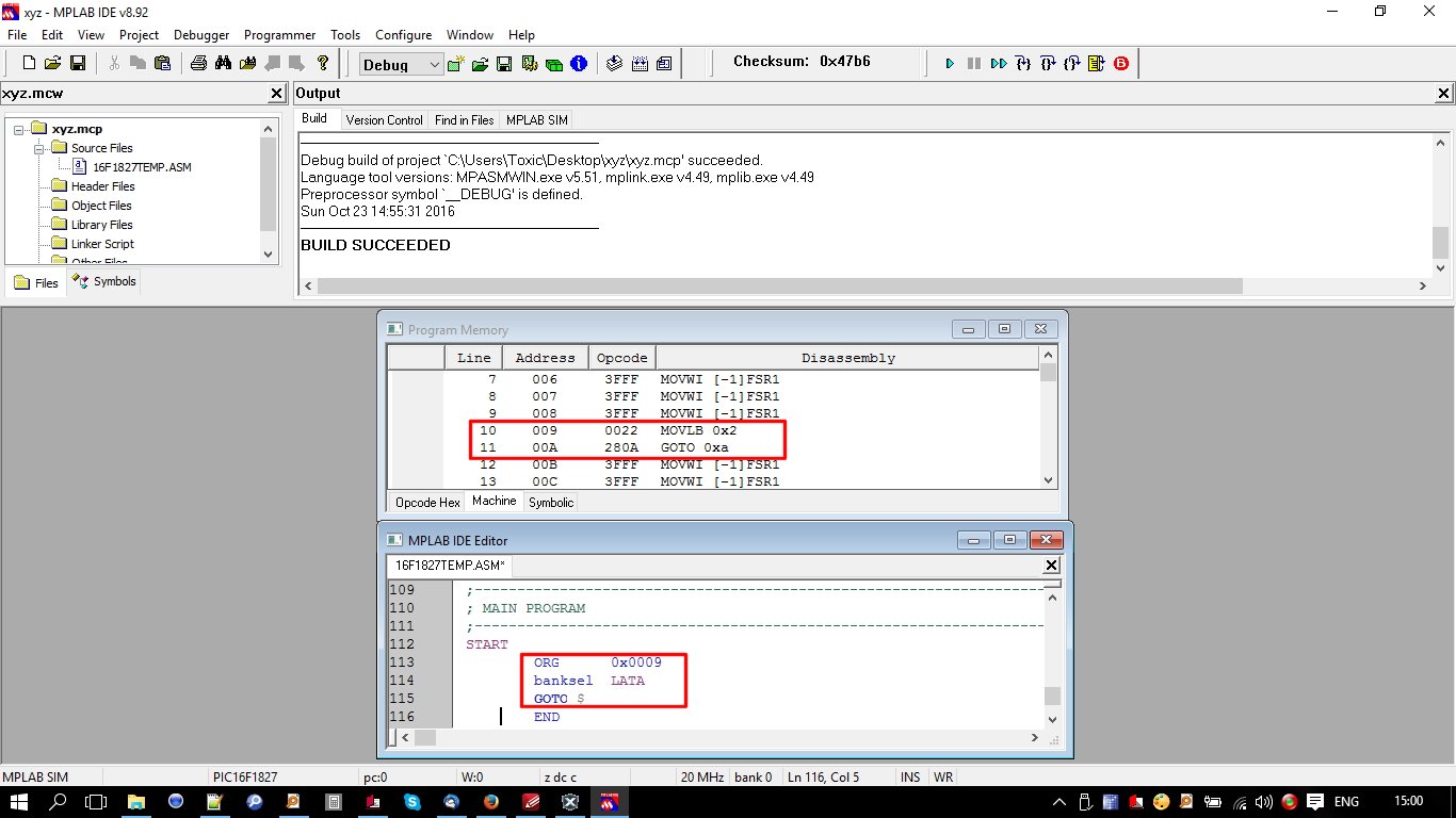

Hier ein Beispiel.Hab fuer das "Projekt" einen PIC16F1827 genommen,weil
es fuer den ein Template gibt.
Als Testcode habe ich 2 Zeilen eingefuegt:
ORG 0x0009
BANKSEL LATA
Man sieht im beigefuegten Screenshot,dass an der Programmadresse 0x0009
MOVLB 0x2 steht da LATA in der Bank 2 zu finden ist.
Es werden ansonsten keine weitere Register veraendert.
