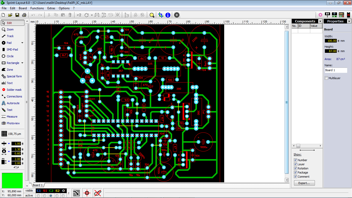

ich bin neu hier im Forum und mit µC kenne ich mich überhaupt nicht aus.
Daher suche ich hier Hilfe für mein Problem.
Ich habe angehängte Schaltung aufgebaut und den Atmega328 mit einem
USBASP programmiert, Schaltung funktioniert soweit. Nun möchte ich eine
ISP Schnittstelle ergänzen, um den Atmega ohne Ausbau programmieren zu
können.
Hab bereits im Netz und im Forum gesucht, bin aber nicht fündig
geworden.
Meine Frage:
Der Atmega teilt sich ja einige Pins, die zum Programmieren notwendig
sind, mit anderen Komponenten. Reicht es nun aus alle Pins außer VCC mit
dem Atmega zu verbinden, oder müssen da noch zusätzliche Bauteile
ergänzt werden?
Besten Dank im Voraus.
Gruß Marc

Gast #4765709
Falls du noch weitere Fragen hast, zeige uns den Schaltplan, und zwar
mitsamt Peripherie.
Ich bin ein bisschen angepisst, dass du uns hier nur das Layout zeigst.
Das ist unverschämte Faulheit - aus meiner Sicht. Soll ich daraus jetzt
etwa kostenlos einen Schaltplan entwickeln? Oder machst du deine
Arbeiten selbst?!
OP #4765738
@Olaf: Danke für die Info. Was die Schaltung mit den doppelt belegten
Pins macht weiss ich leider nicht, wie geschrieben hab ich die lediglich
nachgebaut.
@Stefan: Sorry, wollte hier niemanden verärgern, ich dachte das Layout
reicht aus. Das hat nichts mit Faulheit, sondern eher Unwissenheit zu
tun. Im Anhang nun der Schaltplan. Das Projekt ist zu finden unter
http://felezjoo-pi.blogspot.de/
Ich hatte in keiner Weise die Erwartungshaltung, dass mir jemand einen
Schaltplan oder ein Layout entwickelt, sondern hilfreiche Tipps gibt.
Weiter Infos: Es handelt sich um einen PI Metalldetektor. Es ist ein
16x2 LCD angeschlossen, eine Spule mit 400mH, 5 Taster und ein
Lautsprecher.
Was ich mir gedacht haben (kann sein, dass es sich um totalen Blödsinn
handelt):
1. Alle Pins vom ISP mit dem µC verbinden und Schaltung stromlos lassen.
Prammieren wie ohne Schaltung eben. Folgende Probleme sehe ich, was
passiert mit den Komponenten die mit an den Pins hängen und mir fehlt
doch dann der Quarz für die Programmierung.
2. Alle Pins außer VCC verbinden und mit bestromter Schaltung
programmieren. dann weiß ich halt nicht was da wie dazwischen funkt oder
was ich dabei zerschießen kann.
Gruß Marc
(Firma: OBUP) #4765843
Hallo Marc,
Du hast zwei Möglichkeiten der Programmierung:
1. ATMEGA328 aus DIL-Fassung entfernen & in Programmiergerät
programmieren
2. Programmierer per ISP anschließen und In Schaltung Programmieren
Das hängt von Deinem Programmierer ab.
Ich programmiere meine ATMega's per ISP - mittels avrdude in Schaltung.
Schau Dir als Beispiel die Arduino-Boards an, dort gibt es neben
Programmierung über USB auch die Möglichkeit per ISP zu programmieren.
Hier sieht Du auch die externe Beschaltung, ist minimal.
mfg
Olaf
P.S.: Sektion 4.1, Bild 4.2 ist für Dich maßgeblich zur Beschaltung. ISP
& SPI teilen sich die IO's.
