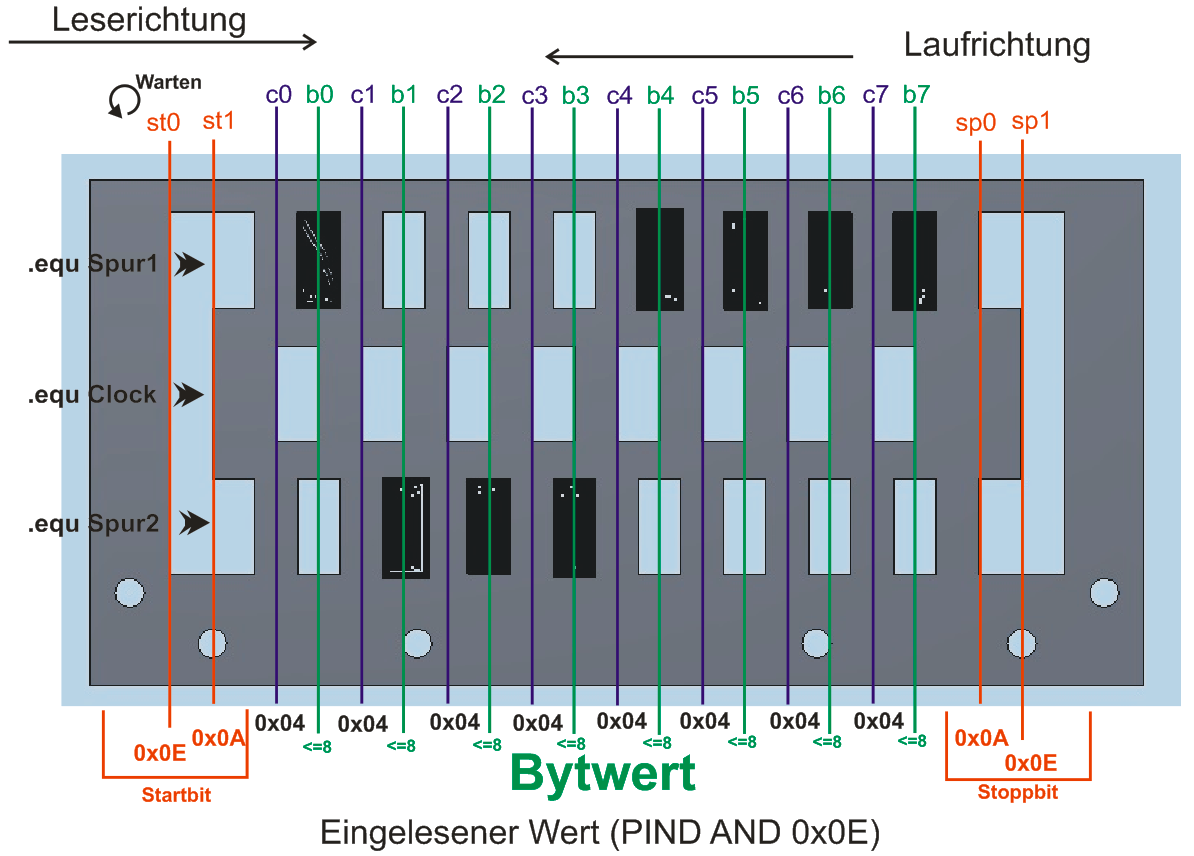

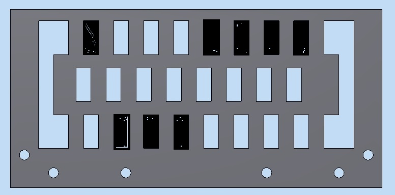

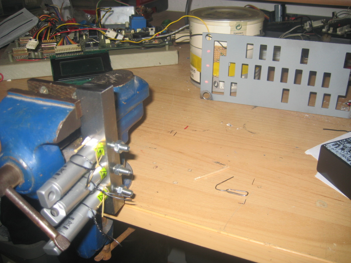

OP #4768294
Erstmal herzlichen Dank an alle für eure ganzen Ideen und Anregungen.
Ich versuche mal alle Fragen zu beantworten.
Ich habe nur einfachstes Equipment. Multimeter usw. kein Oszilloskop
oder ähnliche "Profi" Geräte. Ich habe mal ein Bild angehängt dieses
zeigt ein Blech mit der Zahl 14. Damit kann man glaube ich gut erkennen,
wie das Programm vorgehen muss. Ich hänge auch mal ein kurzes Prog an,
das bis zur ersten bitabfrage auch schon funktioniert. Wie gesagt, die
meisten Texte sind für mich um zu erkennen wo das Programm steht, oder
falls mal was nicht funktioniert. Alles seht Laienhaft ich weiß, aber so
komme ich Gedanklich wenigstens mit. Leider habe ich selten mal ne
Stunde am Stück Zeit um mal wirklich voran zu kommen.
Ich bin wirklich am überlegen das ganze ohne Handler aufzuziehen. Ich
dachte erst, das wäre der Stein der Weisen, inzwischen bin ich mir da
nicht mehr so sicher. Eine einfache Abfrage der Pins dürfte ohne
weiteres auch gehen. Hintergrund ist a) die Geschwindigkeit, mir der das
Blech an den Lichtschranken vorbeifährt. Die Ausstanzungen sind 10mm
breit. Bei 6m/min sind das gerade mal eine Zehntel Sekunde Zeit zum
auswerten. Ziel sind aber 12m/min was dann gerade mal 0,05s Zeit wäre.
Hinzu kommt das ich nicht gerade über die umfangreichsten Assembler
Kenntnisse verfüge. Eine Logik Abfrage mit den Pins bekomme ich aber
sicher hin. Habe gestern Abend mal einen Gedankengang umgesetzt der aber
leider an der Hardware gescheitert ist. Die Lichtschranken stehen nicht
genau vertikal zueinander. Das muss ich erst mal in Ordnung bringen.
Außerdem sind die Lichtschranken uralt (2003 schon von ifm abgekündigt
^^ ) Zum probieren wirds aber reichen.
Vielen Dank nochmals an alle
Gruß Thomas

Versuchsaufbau mit den Lichtschranken im Keller stehen. Ich kann also
direkt sehen was passiert. Falls ich das nicht erwähnt habe, dann sorry.

Das Blech steht jetzt bei c0 auf dem bild. Müsste ich jetzt nicht erst
sbis Licht,clock abfragen um dann das erste Bit einzulesen? Was der
Befehl "ror" genau macht, habe ich bis jetzt auch noch nicht verstanden.
Er rotiert das Register temp1 und später temp2. Das habe ich verstanden.
Aber die habe ich doch mit clr auf 0 gesetzt. Für was ist das dann gut?
 Nein, denn dein Blech steht jetzt nicht bei c0, sondern bei b0.
> Was der
 Ich habe dir doch den Link auf .pdf geschickt, da ist es genau
 beschrieben, aber hier:
 Mit ror wird Carry reingezogen, wenn eine Ausstanzung da ist, wird
 Carry auf 1 gesetzt, ansonsten wird Carry auf 0 gesetzt und dieser
 Wert wird dann ins temp1 reingeschoben. Für temp2 ist es umgekehrt.

Endlich ist es soweit. Die Bauteile sind gestern angekommen und ich habe
heute mal was zusammengebastelt.
Der Versuchsaufbau für die Lichtschranken sieht jetzt wie folgt aus:
Sender ist ein Laserpointer mit einer Wellenlänge von 630nm und < 1mW
Leistung. Als Empfänger habe ich eine Diode BPW34 die mit einem 270KOhm
Widerstand an Masse liegt. Zwischen Diode und Widerstand gehe ich über
einen 680kOhm Wiederstand an den Eingang des Atmega. (Prinzip
Spannungsteiler)
Ich habe ein Miniprog geschrieben, das mir den Schaltwechsel optisch auf
dem LCD ausgibt.(siehe Anhang)
Generell funktioniert das schon ganz gut, aber nicht 100%ig. Ich habe
bei Lichteinfall eine Spannung von 4,95V am Eingang des Atmega, ohne
Lichteinfall etwa max 150mV.
Kann man jetzt die Schaltung noch verbessern, bzw. Betriebssicherer
machen? ich werde jetzt noch mal die anderen beiden Spuren nach gleichem
Schema löten.

Hab leider den Anhang vergessen. So nun mal ein Bild vom Versuchsaufbau
und anbei auch das Minitestprog. Auf der Clock Spur werden die 11 Stege
sauber erfasst. Auf der ersten und dritten Spur jeweils die 7 Stege. Ich
hab das Prog von Marc jetzt auch mal auf den Atmega geflasht. Es läuft
soweit durch, jedoch kommt am Ende immer die Fehler Routine. Aber
zumindest insoweit schonmal positiv, das es durchläuft. Kann es sein,
das low und high vertauscht sind? Sobald das Blech die Schranke
unterbricht geht der Zähler eins hoch

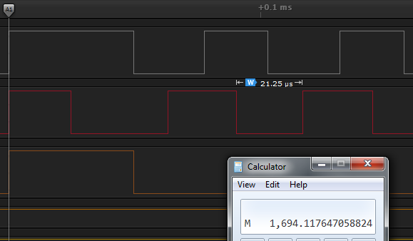

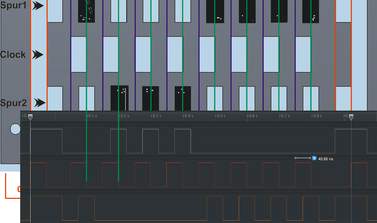

 Habe mit einem Tiny deine Lichtschranken simuliert, es funktioniert
 ohne Probleme, von 12m/min bis 1694 Km/h.
 Bilder im Anhang.
 Sende den geflashten Prog nochmal.

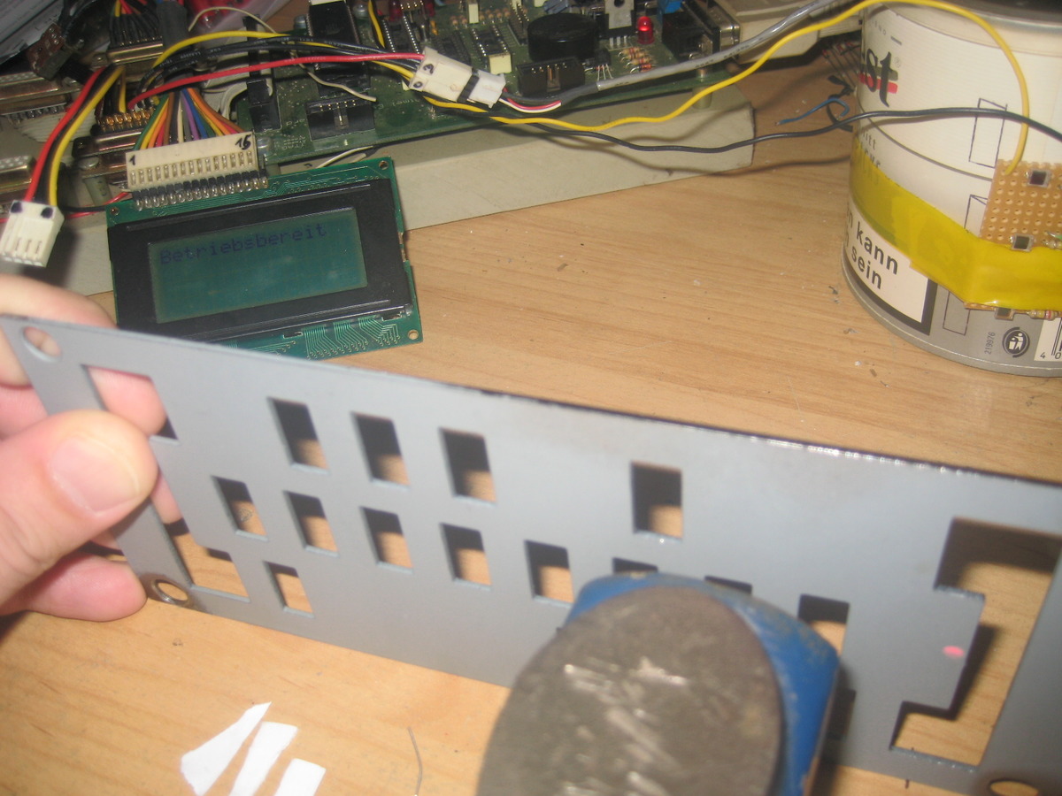

Ich weiß nur, das bis zu den *** alles läuft. Bin mir sicher das es am
GetBytStop liegt.
Ich hab mal ein Bild angehängt. Dort sieht man den Laserpunkt auf der
Clockspur. Sobald der vom Blech geht, kommt die Fehlermeldung. Irgendwie
stehe ich "wie der Ochs vorm Berg" ^^
> GetBytStop liegt.
 Du hast die zwei Zeilen nicht ausgetauscht, sondern dringelassen.
 Bei mir geht es ohne Probleme durch.
;******************   MAIN LOOP   ***********************************
RdBlech:
    rcall  GetByte
    cpi  BitCnt, 14
    brne  Byt_Err      ;* Stoppbit fehlerhaft
;    cp  temp1, temp2   ;* !!!  Das geht raus  !!!
;    brne  Byt_Err      ;* !!!  Auch diese Zeile geht raus  !!!
  ;* Normalerweise sind evtll. Fehler alle in Flagbits [aber erst ab Ver.2.x ;) ]
    lds    temp1, NormByt
    lds    temp2, InvByt
    cp     temp1, temp2   ;* Vergleich
    brne  Byt_Err      ;* Spuren ungleich
Byt_OK:
  ;*** LCD Ausgabe fuer OK...
    rcall  lcd_ShowByt_OK
    rjmp  RdBlech      ;*** Und auf das naechste Blech(?) warten...
Byt_Err:
  ;*** LCD Ausgabe fuer Fehler...
    rcall  lcd_ShowByt_ERR
 Vom MAIN LOOP bis MAIN LOOP komplett austauschen und probieren.
 Ob es daran liegt, weiss ich nicht, aber wenn du sonst nichts
 geändert hast...
 Wie gesagt, bei mir läuft das Ganze ohne Probleme durch.

Mal für die Leute die mit dem Gedanken spielen sich eine Lichtschranke
zu bauen. Ich habe die Pollin Lasermodule in Verbindung mit einer BPW34
verbaut und das funktioniert wirklich super. Allerdings haben die Module
wirklich eine wesentlich Stärkere Leistung als die Laserpointer. Selbst
die Rückreflektion von der BPW34 geht noch mehrer Meter weit. Hier kann
ich mich nur der oftbesagten Mahnung auf Vorsicht anschliessen. Ich
würde nichtmal in den Strahl der Reflektion schauen wollen.
