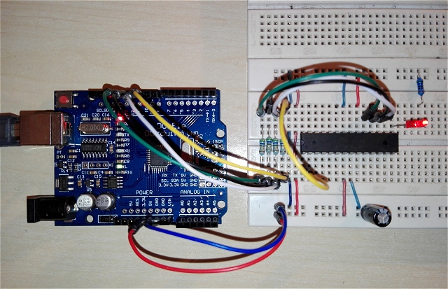

Inzwischen habe ich es geschafft, mit Hilfe dieses Tutorials
http://dangerousprototypes.com/blog/2012/10/28/tutorial-arduino-as-barebones-avr-programmer/
den Atmega8 über den Arduino zu programmieren, also die LED leuchtet.
Da der Link ein Video ist, hier eine kurze Zusammenfassung:
- über Arduino-Firmware den Arduino als ISP einrichten
- minimale Verkabelung (Die Anschlüsse des SPI sind angeschlossen, ein
Kondensator zwischen GND und Reset und eine LED + Widerstand an PD6)

Um dir deine Dinge zu erleichtern habe ich jetzt einmal genau deine
"Anforderungen" aufgebaut, allerdings habe ich nur einen China-Clone
Arduino und dieser hat unter Linux den seriellen Port: /dev/ttyUSB0.
Wie mir scheint hast du einen originalen und du mußt in den Makefiles
den Port dort anpassen. Welche seriellen Ports du in betrieb hast siehst
du mit:
ls /dev/ttyA*
ls /dev/ttyU*
Denjenigen Port den dein Arduino verwendet mußt du in den Makefiles
anpassen.
Die hier angefügte Zipdatei beinhaltet:
- Arduino als STK500v2 Flasher
- Blinky Programm in C (Compiler ist AVR-GCC)
- asmblink Programm in Assembler (Assembler ist AVRA)
Es wird davon ausgegangen, dass AVRA und AVR-GCC installiert sind.
ZIP-Datei in beliebiges Verzeichnis entpacken und in den Verzeichnissen
die Makefiles verwenden.
Arduino als Flasher
Ich weiss, dass es in der Arduino-IDE einen AVRisp - Flasher gibt,
sonderlich gut finde ich diesen nicht. Zudem verwendet er eine Baudrate
von 19200 Baud ... etwas langsam.
Der im ZIP-File enthaltene Flasher verwendet das STK500v2 Protokoll, ist
einiges schneller und die Baudrate beträgt hier 115200 Baud.
Verwendung:
- Arduino mit USB verbinden
- im Verzeichnis aufrufen:
       make
       make flash
   Der Arduino arbeitet nun als STK500v2 Programmer (natürlich ist
   dieses Programm mit einem anderen wieder überschreibbar)
AVRDUDE-Aufruf mit dem Arduinoflasher:
avrdude -c stk500v2 -p m8 -P /dev/ttyACM0 -b 115200 -U
flash:w:blinky.hex
Die Verschaltung des Arduino als Flasher nach folgendem Plan vornehmen,
wichtig hierbei sind die seriellen Widerstände von je 56 Ohm (68 gehen
auch) in den Leitungen von: reset, clock, miso und mosi. Sinn dieser
Widerstände ist es die Leitungen etwas zu bedämpfen damit die
Übersprechneigung auf den Leitungen reduziert werden.

Eine Leuchtdiode ist an PB1 angeschlossen (weil die Blinkprogramme in
Assembler und C diesen Anschluss ansprechen)

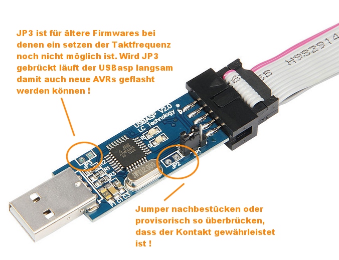

Zum usbasp: ich habe nur einen China-Klon
(https://www.amazon.de/gp/product/B016IGI22W/ref=oh_aui_detailpage_o03_s00?ie=UTF8&psc=1)
und bekam nur Fehlermeldungen, er wurde nicht erkannt und es gab
Warnings bzgl. Frequenz. Googeln führte mich immer zu dem Hinweis, die
Firmware zu updaten. Dafür allerdings muss man (nach allem was ich
gefunden habe) einen Jumper 2 setzen. Diesen Jumper wiederum kann ich
nicht finden auf dem Programmer.
Es kann gut sein, dass ich zu dämlich bin - wie gesagt, ich bin neu auf
dem Gebiet. Aber zwei mit "2" gekennzeichnete Löcher sehe ich nicht.
Daher der Gedanke mit dem Arduino, den ich eh schon habe...

Dieses Platinenlayout kannte ich noch nicht, wie es ausschaut haben die
Chinesen ein neues Layout bei dem sie noch weniger Platinenmaterial
benötigen und auch keine Jumper setzen. Billiger gehts nun in der
Herstellung wohl nicht mehr.
Die "alten" Layouts der Chinesen sahen aus wie im Bild (vllt. solltest
du dir aus EBAY so einen bestellen - und sechs Wochen warten - ).
http://www.ebay.de/itm/USB-asp-USBISP-3-3V-5V-AVR-Programmierer-USB-ATMEGA8-Heis-Neue-Ankunft-Verkauf-/381737833622?hash=item58e1591496:g:~eUAAMXQEgpTGBxO
Verrückt wie billig die Dinger noch werden, irgendwann bekommt man Geld,
wenn man einen nimmt !!!!
Mit Verweis auf Jörg Wunsch (der hier Moderator ist und Hauptauthor von
AVRDUDE) hier dann auch der Hinweis, dass die Option -B 10 keinen
Einfluss auf die Taktfrequenz bei der alten Firmware nimmt, weil diese
(Firmware) eben den Wert nicht entgegen nimmt.

Ich hab jetzt auch die beiden Bilder noch einmal angesehen, leider kann
ich nicht sehen in welchen Pins die Kabel am Arduino stecken, ich gehe
aber mal davon aus, dass du das schon 1000 mal kontrolliert hast.
Versuche mal wirklich die Option -B 20 bei Avrdude ... oder versuche das
Makefile des Ordners Blinky um den internen Takt auf 8 MHz zu stellen.

Allerdings mit dieser Warnung
 avrdude: warning: cannot set sck period. please check for usbasp firmware update
 die ich mangels Jumper-Option nicht wegbekomme.
Damit kann ich aber leben.
