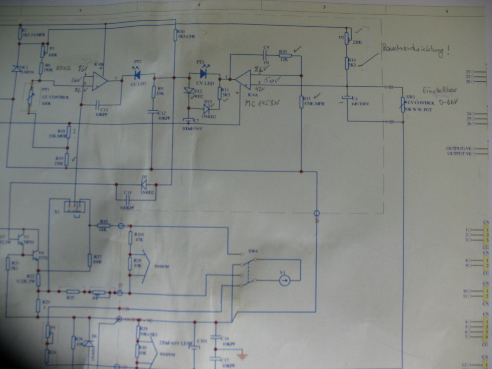

bin leider mit meinem Latein am Ende.Habe von Voltcraft das VLP-1602 nur
leider ist die Ausgangsspannung, die es am Display anzeigt, nicht mehr
regelbar sondern zeigt stets 86V an.
Ich konnte bei Netzverbindung an dem R14 Rauchentwicklung feststellen.
Diesen habe ich erneuert aber der Fehler blieb.Die Bauteile mit einem
Häkchen habe ich überprüft.
Kann mir bitte jemand sagen wie ich den Fehler eingrenzen bzw. wie ich
sinnvoll vorgehen könnte.
Vorab besten Dank
