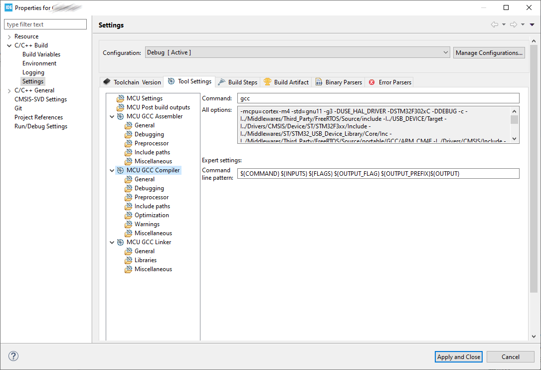

STM32 schrieb im Beitrag #4767071:
> Die Fehler treten dabei in fast allen Dateien des Ordners:
> STM32F4xx_HAL_Driver auf.
Die HAL setzt voraus, dass noch mit der Option -D beim Compileraufruf
ein paar defines gesetzt werden.
Beispielsweise für einen STM32F302xC:
-DUSE_HAL_DRIVER -DSTM32F302xC
CubeMX setzt das alles automatisch richtig, wenn man damit ein Projekt
erzeugt.
