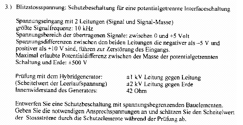

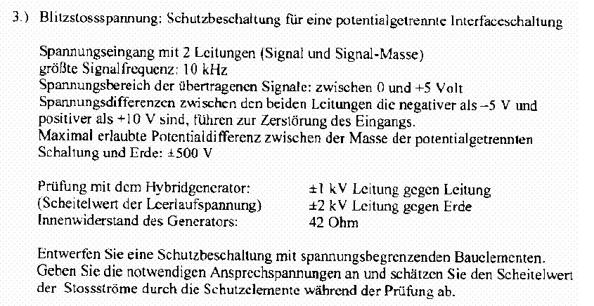

Bin grad am Lernen für eine EMV-Prüfung.
Soll folgende Frage (siehe Bild) lösen.

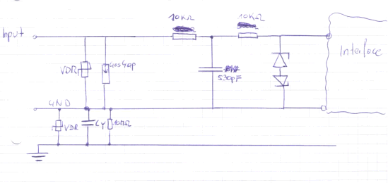

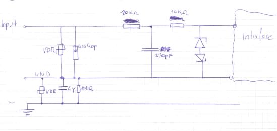

also hab mir das eben so vorgestellt:
Der VDR bzw. der Gasableiter verträgt ja ein wenig mehr Ableitenergie
als die Suppressordioden also schalt ich mal zur Sicherheit diese vor
die mir schon mal einen Teil der hohen Spannung eleminieren wenn sie
zünden bzw. ansprechen. Weiters hab ich einen Filter eingebaut der mal
so ab der 3.Oberwelle dämpfen soll bzw. aus der Zeitkonstante T=RxC das
T-Filter sowieso eine gewisse Zeit benötigt um sich vollkommen
aufzuladen und wenn der Impuls nur kurz anliegt also kleiner T ist kann
sich der Kondi nicht vollkommen aufladet ich verlier hier wiederum Spg.
Zu beachten sind aber die Widerstände die 1. den strom durch Dioden
begrenzen müssen bzw. deren eigene Verlustleistung (P=U²/R bzw. P=I²xR)
oder???
Die Antiseriell geschalteten Suppressordioden sollen das Signal auf
5,7V bzw. -5,7V begrenzen. (ist zwar a bissl mehr als in der Angabe
aber najaa..)
So nun soll auch noch die Spannung zwischen Masse und Erde +/- 500V
sein mhhh einfach wieder nen VDR bzw. nen Gasableiter schalten oder wie
ähhhm ??
Wie kann ich nun die Stossströme abschätzen bzw. Ansprechspannung???
Wäre total supa wenn mir da wer weiterhelfen bzw. mich aufn richtigen
weg bringen könnte.
