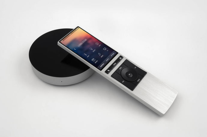

Ahoi!
ich bin auf den Trichter gekommen mir eine eigene Fernbedienung zu
bauen, optisch (nicht technisch;)) ganz stark angelehnt an die 'neeo' -
noch vaporware, wer weiss ob se kommt...
Die physischen tasten sollen dabei mindestens genauso was hermachen,
aber bekommt man soetwas eigentlich irgendwo? aliexpress spuckt nix
schönes aus, aber ich kann mir vorstellen das es im makerumfeld doch
anbieter von soetwas geben muss oder? und nein, ich möchte eigentlich
keine fernbedienung zerlegen oder sowas, neu wär nett...
alternativ - lässt sich soetwas schon nett im 3d-drucker erzeugen?
gruesse,
randa

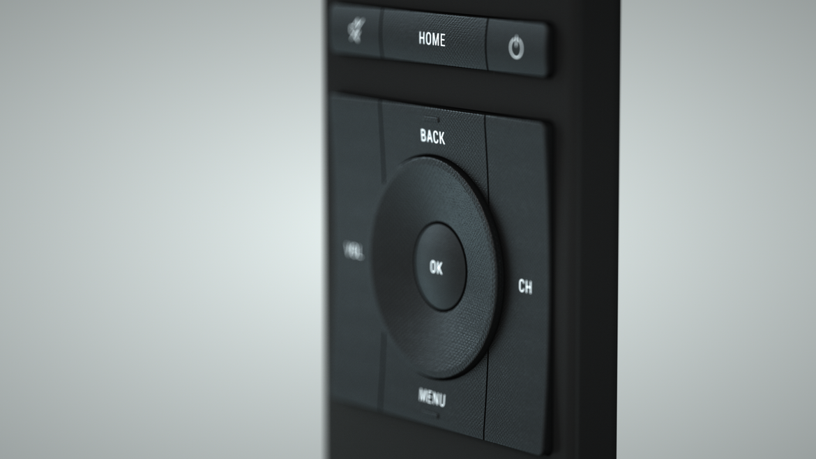

wenn sich mal jemand das neue bild angucken mag - kann man da
rückschluesse auf das verwendete material nehmen? das sieht nach nix
aus, was ich so an tastern in fbs rumliegen habe...
Persönliche Seite #4770369
Randa L. schrieb:
> das sieht nach nix aus, was ich so an tastern in fbs rumliegen habe.
Übliche Fernbedienungen verwenden Gummimatten, an die auch gleich die
Gummiknöpfe angespritzt sind.
Das auf dem Bild dürften harte Kappen aus einem der üblichen
Verdächtigen wie z.B. ABS sein.
Weder das eine noch das andere ist irgendwas, was als Standardbauteil
hergestellt wird, beides ist kunden- und auftragsspezifisch und deckt
die gesamte Fernbedienung ab - die Gummimatte ist ein Teil mit allen
Knöpfen, die ABS-Kappen werden ein Teil mit Federstegen dazwischen sein,
das wiederum ins Gehäuse integriert wird.
Ohne einen Spritzgussformenbauer und wirklich viel Geld in der Hand
wirst Du da nicht 'rankommen.
