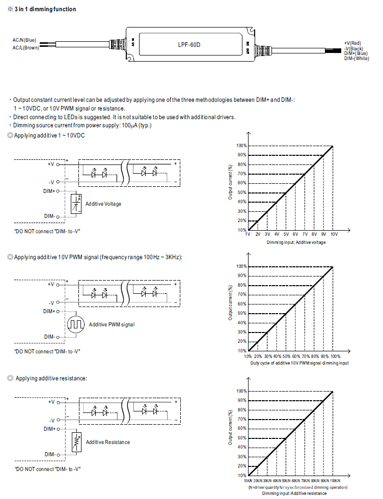

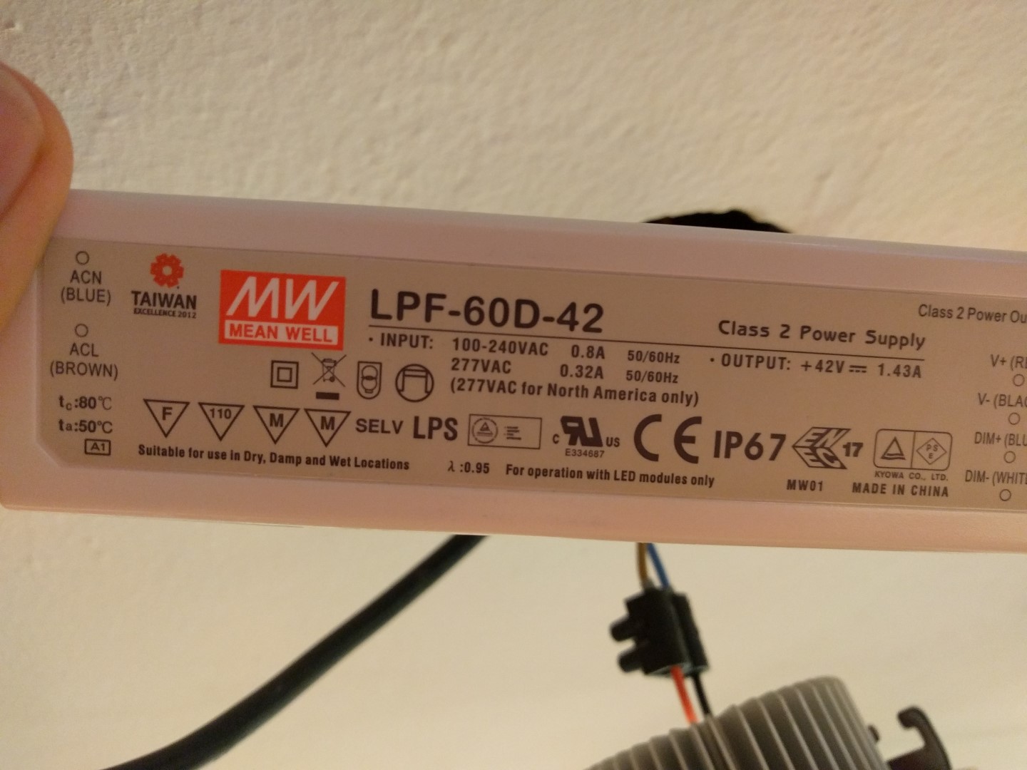

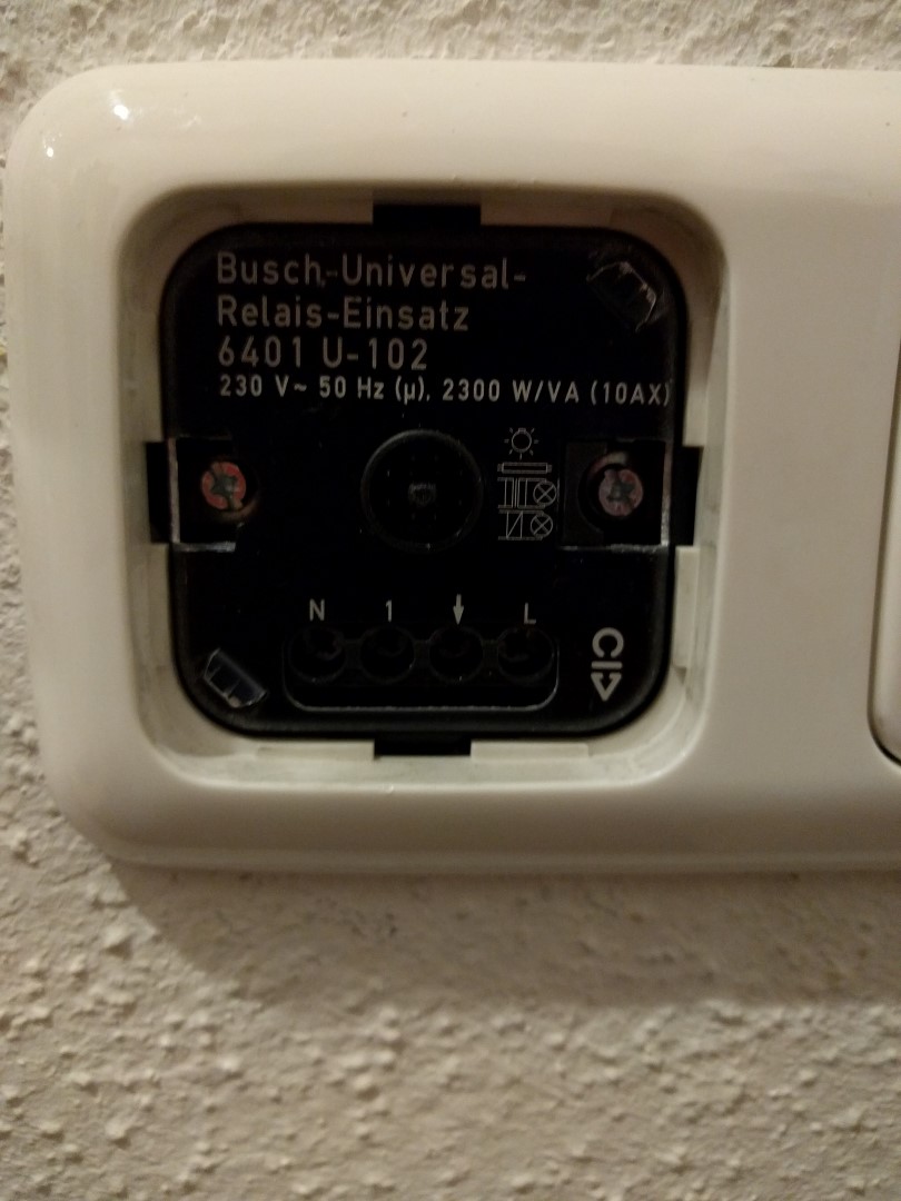

ich nutze derzeit einen "Meanwell 60W Constant Current Mode LED Driver

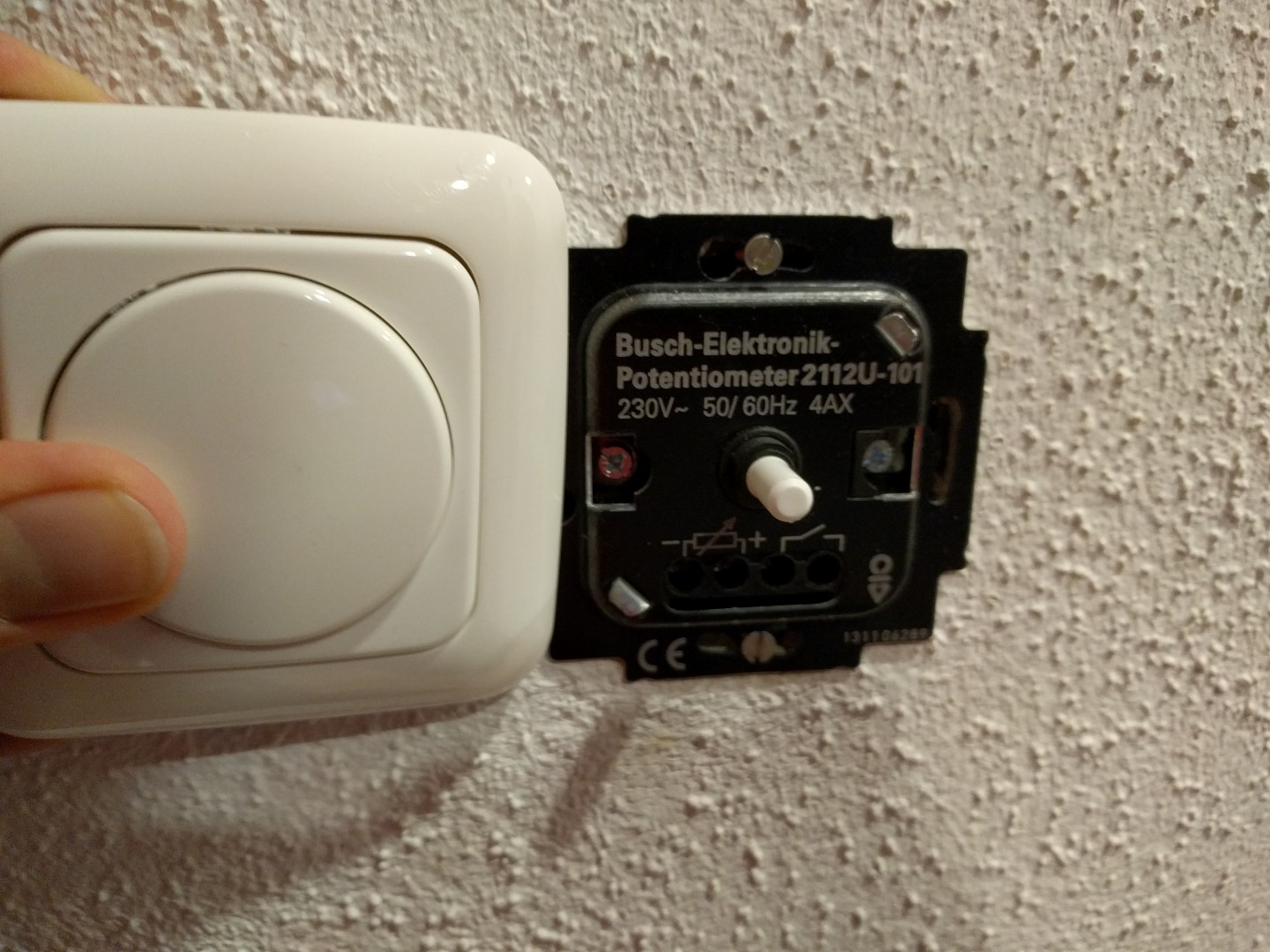

LPF-60D series" mit "Busch-Dimmer Elektronik-Potentiometer 2112U-101"
als veränderbare Spannungsquelle (Poti für 1-10V) am DIM-Eingang des

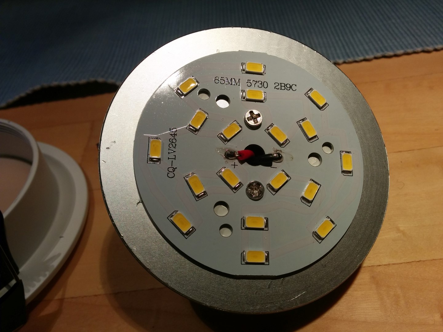

Drivers um mehrere LED Downlights (18x 1W COB) über einen

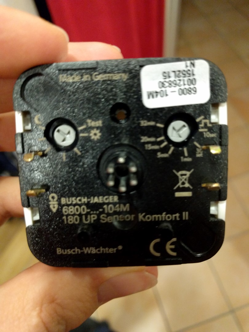

Universal-Relais-Einsatz 6401 U-102 und einen Busch-Wächter 180 UP
Sensor Komfort II anzusteuern.
Das klappt ganz gut und ich kann die Helligkeit der Downlights mit dem

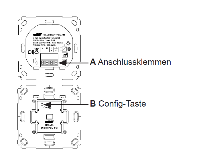

Poti sehr fein einstellen. Nun möchte ich aber gerne das mechanische

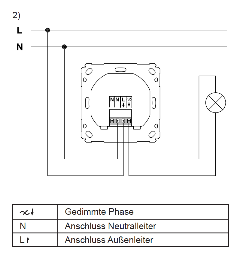

Poti (vgl. JPG) durch einen Funk-Dimmaktor 1-fach für Markenschalter,
Phasenabschnitt, Unterputzmontage HM-LC-Dim1TPBU-FM ersetzen um die
Helligkeit (tageszeitabhängig) zusätzlich über BidCos/Homematic über
mein FHEM dimmen zu können. Dazu muss ich mir eine Schaltung überlegen,
die das Phasenabschnitt-Ausgangssignal des 220V AC Dimmers in eine
veränderbare Spannung 1-10V oder ein PWM bei 10V oder einen variablen
Wiederstand für den DIM-Eingang meines CC LED Drivers umwandelt.
Andere Lösungen z.B. mit "Homematic 099444 LED-Funk-Dimmer 1-fach,
12-24V-PWM für Smart Home / Hausautomation" oder "Homematic
Komplettbausatz Funk-Sollwertgeber 0-10V Aktor" sind deutlich teurer
oder passen nicht in meine Deckentöpfe der Downlights rein. Zudem sind
die Steuerungsmöglichkeiten des Phasenabschnitt Funkaktor mit Tast-Wippe
genauso wie ich sie gerne hätte.

Hat jemand von Euch eine Idee, wie ich aus Phasenabschnitt möglichst
einfach eine Steuerspannung von 1-10V oder eine 10V PWM gewinnen kann?
Galvanische Trennung über Trafo wäre auch wünschenswert.
