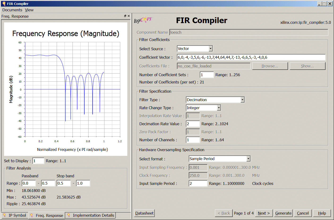

ist es möglich, mit dem xilinx fir ip core ein komplexes signal (amplituden + phasengang) mit einer impulsantwort zu falten? im manual ist dazu nichts zu finden. ben

ben schrieb: > welche einstellung ist zu wählen? Die Einstellung, erst mal das Problem ausführlich zu beschreiben.
#4771715
ok. ich habe ein basisbandsignal (i,q), dass ich falten möchte. die impulsantwort ist reell. eine anwendung liegt nicht vor. ich möchte nun wisse, ob und wie sich der ip core einstellen lässt, um das signal zu falten. für ein reelles signal ist das kein problem. für ein komplexes schon. es ist auch im frequenzbereich umsetzbar (faltungstheorem), dass weiß ich. der vorteil vom fir ist die verzögerung, der nachteil die rechenoperationen.

einen fir filter (vier koeffizient, reell) habe ich umgesetzt. die benötigten mac operationen werden parallel ausgeführt. der xilinx fir compiler 5.0 benötigt einen dsp slice. es wird somit sequentiell gearbeitet. mit steigender anzahl an koeffizienten steigt die latenz. wie setze ich den fir filter mit einem dsp slice um? eine möglichkeit besteht darin, den clk für den mac befehl zu vervierfachen. ist für viele koeffizienten keine lösung. Generelles vorgehen?
#4778900
ben schrieb: > einen fir filter (vier koeffizient, reell) habe ich umgesetzt. die > benötigten mac operationen werden parallel ausgeführt. der xilinx fir > compiler 5.0 benötigt einen dsp slice. es wird somit sequentiell > gearbeitet. mit steigender anzahl an koeffizienten steigt die latenz. > wie setze ich den fir filter mit einem dsp slice um? eine möglichkeit > besteht darin, den clk für den mac befehl zu vervierfachen. ist für > viele koeffizienten keine lösung. Generelles vorgehen? Divide et impera und die Pipeline von Hand stricken? Du kannst ja die FIR-Instanzen durch geeignetes Parallelisieren deiner Daten parallel schalten, und am Schluss ein paar Adder kaskadieren. Genügend Slices sollten doch vorliegen. Erstaunt mich bisschen, dass der Coregen-Ansatz nicht auch was parallelisiertes ausspucken kann, aber da er damals in die Ecke flog, bin ich auch nicht auf dem Stand.

ben schrieb: > ok. wie ich den filter parallelisiere ist mir klar. wie ich die > eingangsdaten aufteile, um dsp slices zu sparen nicht. minimalbeispiel? Du sprichst in Rätseln! Einmal behauptest Du, der Compiler arbeite mit einem slice, dann willst Du aber auf einen slice reduzieren. Also muss der Compiler doch auf 4 umgesetzt haben, oder? Und dann das Sparen! Wozu? 3 DSP slices einsparen? Haben wir die nicht mehr? Du kannst doch jederzeit die Direktive benuzten, DSPs zu limitieren und in fabric zu bauen. ben schrieb: > wie ich die > eingangsdaten aufteile, um dsp slices zu sparen nicht. Typischer Fall von RTFM! Keine Ahnung wozu Du unbedingt einen DSP-Slice einsparen willst, aber wenns unbedingt so sein soll, dann nimm "Distributed Arithmetic" - ist garantiert DSP-Slice frei - trägt halt etwas bei der Latenz auf. BTW: Den "Implementation"-Tab hast Du schon entdeckt?
#4780327
danke. zusammenfassend. meine frage war, ob der xilinx fir compiler 5.0 die faltung komplexer signale unterstützt (falls ja, wo finde ich informationen dazu im manual). die frage wurde verneint. danke. meine anschließende intention. ich möchte den fir filter selber in vhdl umsetzen. zu begin habe ich die taps parallel ausgeführt. funktioniert. dann die frage, wie es sich mit weniger harwareaufwand lösen lässt (dass der xilinx fir compiler 5.0 nur einen dsp verwendet, war nur ein beispiel. ungünstig von mir ausgedrückt. entschuldigt). falls man einen fir filter mit zb. 256 koeff. (beispiel!) realisieren möchte, benötigt man bei einem parallelen ansatz 256 dsp (für komplexe eingangswerte und koeff ohne ausnutzung von symmetrien sogar 3*256 bzw. 4*256 dsp blöcke und entsprechende add.). daher suche ich nach einer möglichkeit dsp blöcke einzusparen (klar, man kann dsp blöcke mit lut einspraren). mir ist nicht klar, wie ich die eingangswerte anordne um dsp blöcke einzusparen (im extremfall nur einen dsp block zu verwenden). ich habe daher um ein minimalbeispiel gebeten. noch offen die frage. kommentar "RTFM". wenn du mir einen link zu einem manual (bzgl. serieller fir etc.) zu verfügung stellst, werde ich es durcharbeiten. hoffe, dass ich nicht mehr in rätseln spreche. danke. Naja die Frage ist halt wie schnell die Daten reinkommen. Also ob du die Pipeline weglassen kannst und das seriell funktioniert. In meinem FIR Block brauche ich so viele MACs wie Koeffizienten. Also Beispiel jetzt mal n Stück. Dafür funktioniert es wenn in jedem Takt ein neuer Samplewert vom ADC rein kommt. Wenn ich jetzt statt n MAC nur noch 1 MAC haben will, muss ich das seriell hinschreiben und brauche jetzt n Takte, kann also nur alle n Takte einen neuen Samplewert verarbeiten. Am Ende muss man eben gucken was die Aufgabenstellung und Hardware zulässt und was die Ziele sind.

Ich möchte mich in den Schlagabtausch der Signalverarbeitungsprofis hier nicht einmischen, stelle aber doch zur Diskussion, wo überhaupt die Möglichkeit besteht, die Faltungsfunktion in den Core einzubringen? Ich sehe nur die Möglichkeit mit mehreren Koeffizientensätzen zu arbeiten, um die Funktion anzupassen. Dann: Wie rechnet der komplex? WEKA's Lösung scheint mir da doch recht interessant zu sein. Welchen Vorteil hätte die komplexe Rechnung? Ich kenne es so, dass damit die Phase ignoriert werden kann, bzw sie keinen Einfluss auf das Ergebnis hat. Wäre das im vorliegenden Fall überhaupt erwünscht? Die Phase soll ja sicher berücksichtigt werden bei der Faltung, oder? > schrub > schreibte Neue Rechtschreibung? :-) Antwort schreiben |
