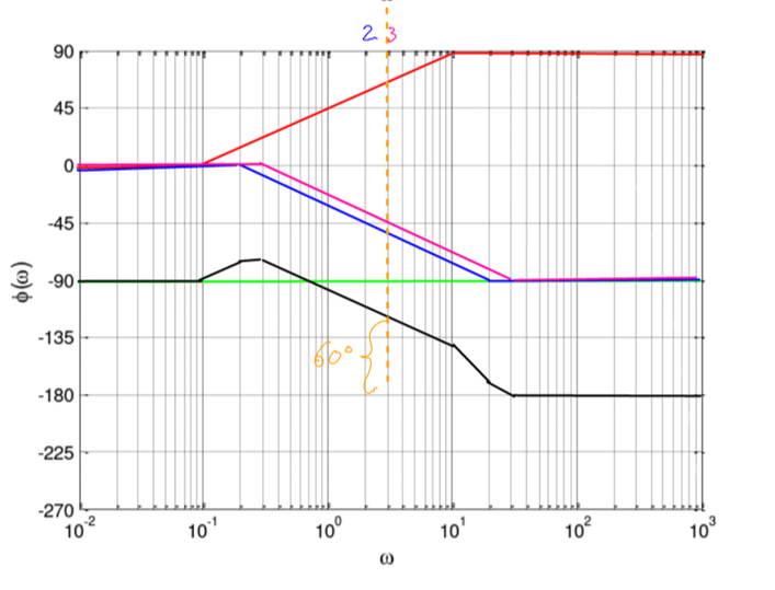

1)So, jetzt muss die Frequenz bestimmt werden, bei der die Phasenreserve
60 grad beträgt. Dazu hab ich im Phasendiagramme die Frequenz abgelesen,
bei der die Gesamt funktion die 120 grad schneiden.(180-60 grad)Da kommt
dann als w=3/s raus. Das stimmt auch mit der Musterlösung überein.

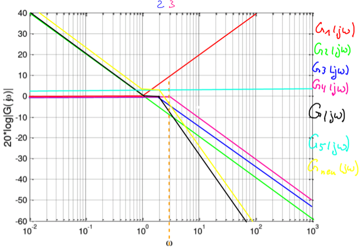

2)So, jetzt kommt das Problem:"Bestimmen Sie K, sodass an dieser Stelle
die Durchtrittsfrequenz ist. Wie groß ist die Amplituden reserve?
Also bestimme ich G(die Gesamt funktion, schwarz) an der stelle w=3/s im
Amplitudendiagramm, rechnerich, in dem ich die Summe aller Funktion an
dieser stelle ausrechne:
9dB + 0dB -3dB -9dB = -3dB.
Also habe ich an dieser Stelle w=3/s , -3dB für die Resultierende
Funktion.
3dB=20log(K)
K=10^(3/20) = 1,41. Das passt auch mit der Musterlösung.
Jetzt wird in der Musterlösung aber noch folgendes gemacht:
1,41=K=G5
mit K ist 1/d = 40dB(Amplitudenreserve)
Das verstehe ich nicht. Wie kommt man da auf diese 40dB
Amplitudenreserve? Ich bin da seit 2 Tagen dran und komme einfach nicht
drauf:/
Mag mir bitte jemand helfen
Vielen dank und schönes WE wünsche ich euch
lG

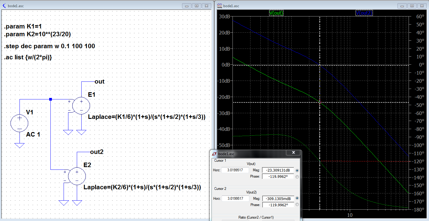

Gast #4773335
Also ist die Musterlösung falsch ? Also selbst bei der ungenauen
Zeichnung, liegt mein G ja irgendwo im Bereich zwischen 0 und -10dB.
Dann kann mein K doch nicht über 20 sein? K=10^(10/20) , sondern maximal
3,16
Oder was übersehe ich hier ?
