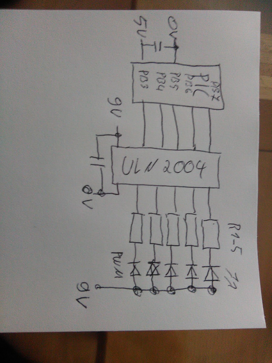

Ich habe an einer schaltung
Mit pic16F628a und uln2004
1xled - mit pwm
4xled - 0/1
Wenn ich nur die pwm led anschliesse
geht diese ohne Probleme.
Sobalt ich eine weiter Led mit 1/0
anschliese geht die 1/0 led aber
Die pwm led blinkt pulsiert zu dem
Pwm signal im takt der led mit 1/0
Macht da der uln 2004 Probleme?
Der pic ist mit 5v und der uln mit
9v versorgt
Aus dem pic gehen 5 pins an den uln
Und dann über vorwiederstände an die
Leds.
Schaltplan ist nicht vorhanden
pb3(pwm) ---- uln --- R --- led
pb4. ---- uln --- R --- led
pb5. ---- uln --- R --- led
pd6. ---- uln --- R --- Led
pb7. ---- uln --- R --- led
Pic 5v / gnd
Uln 9v / gnd
Leds von R an + 9V
Abblockkondensatoren eingebaut
Sascha_ schrieb:> ted schrieb:>> Schaltplan ist nicht vorhanden>> Dann zeichne einen?
Richtig!
Wenn Du Hilfe benötigst musst Du schon Fakten liefern.
ted schrieb:> Uln 9v / gnd
Was heißt Uln 9v ?
Legst Du 9 Volt an den ULN an? Das benötigt er bei der Ansteuerung von
Leds nicht.
Warum überhaupt 9 Volt? Welche Leds sind im Einsatz?

Das der ULN2004 für CMOS von 6 - 15V vorgesehen ist steht im Datenblatt.
Das sollte aber nicht das Problem sein solange der Strom für die LED
gering ist.
Schau mal auf die Eingänge des ULN, am Besten mit einem Oszi. Sieht doch
eher nach einem Programmfehler aus.

Dann mess mal sie Spannung an der Batterie, wenn die 1/O Leds an und aus
gehen. Wenn sich dort die Spannung bei Belastung ändert hat das
natürlich auch Einfluss auf die PWM. Das hängt natürlich auch von dem
LED-Strom ab, vielleicht kann es auch an Spannungsabfall an dünnen und
langen Drähten liegen.
Heiko
ted schrieb:> Den uln kann man wohl kaum falsch> anschiessen.
Doch, wenn Du ihn so angeschlossen hast, wie in Deinem sog.
"Schaltplan", ist er falsch angeschlossen!
Thomas E. schrieb:> Doch, wenn Du ihn so angeschlossen hast, wie in Deinem sog.> "Schaltplan", ist er falsch angeschlossen!

Hi
>Neuen uln raus und anderen neuen>rein.>Es geht. Also uln nicht in Ordnung
Ist es trotzden nicht.
Datenblatt ULN2001... 2004:
– ULN2001 (general purpose, DTL, TTL,PMOS, CMOS)
– ULN2002 (14 - 25 V PMOS)
– ULN2003 (5 V TTL, CMOS)
– ULN2004 (6 - 15 V CMOS, PMOS)
Das gilt für die Eingangsspannungen.
MfG Spess

Hi
>Der Club hat vorher alles über CMOS gemacht.>Habe die 2004 Übernommen und die in die Schaltungen gesezt.
Wenn ihr von CMOS (welche Spannung) auf 5V-PIC umgestellt habt, solltest
du auch einfach den auch auf ULN2003 unstellen. Passt besser zusammen.
MfG Spess
ted schrieb:> Wenn ich nur die pwm led anschliesse> geht diese ohne Probleme.>> Sobalt ich eine weiter Led mit 1/0> anschliese geht die 1/0 led aber> Die pwm led blinkt pulsiert zu dem> Pwm signal im takt der led mit 1/0
Was ist jetzt präzise das Problem?
Wenn nur mit PWM angesteuert wird, blinkt die LED korrekt?
Wenn auch andere LEDs eingeschaltet werden, blinken diese ebenfalls,
obwohl sie blinkfrei leuchten sollen?
Wichtig: was ist die PWM-Frequenz?
